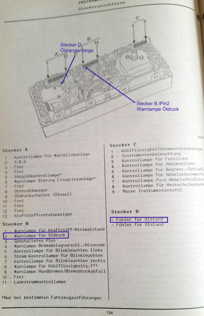

Hallo Alex,
anbei 2 Bilder aus dem Schaltplan. Würde als 1. mal auf der Platine die Sicherung No.9 (9.te Sicherung von rechts in Höhe des Schwarzen Steckers.) prüfen, mögich das das auch nur die Beleuchtung ist?
Als 2.tes an der Tachoeinheit messen ob an den Stecker D + B wie auf Plan, Spannung anliegt. Da es sich um den J7T-770 Motor handelt, werden Oldruck- und Ölstandgeber auch aus dem J63 (J7T-772) passen, falls diese denn defekt sein sollten.
Vielen Dank, Hajo,
das hilft mir erst einmal weiter. Am Wochenende werde ich das prüfen.
