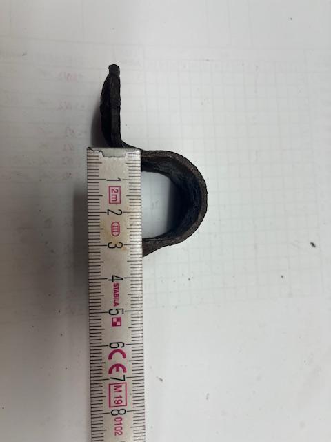

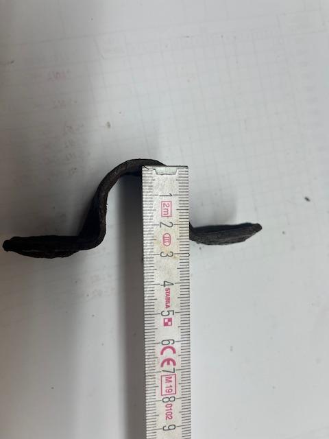

HAllo,
Bitteschön:

die koppelstangenlager sind wirklich fix und fertig. Heulen
falls man keinen ersatz mehr finden kann bei den hydraulikleitungsbefestigungen gibt es viel auswahl.

Stabi hat übrrigens 21mm Durchmesser.
Koppelstangen habe ich bestellt.
Nebenbei gleich noch ein paar Gummilager für 21mm zum probieren.
Mal sehen.

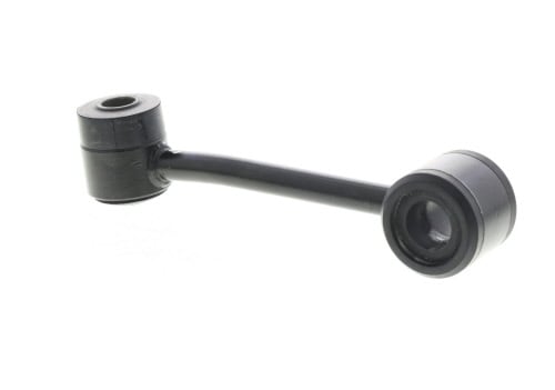

Die Koppelstange für einen J112 hört hiernach auf die Original-Ersatzteil-Nummer (OE)
RENAULT 7700710716 für Fahrzeuge bis 12/87
wäre mit Sasic 4005126 vergleichbar.
Länge: 149 mm
Stabiliser Bar Diameter 22 mm
for OE number 7700710716
RENAULT 6025004756 für Fahrzeuge ab 01/88
Sasic 4005127
Länge soll 130 mm sein.
Ob
RENAULT 7700781500 auch passt, ist unklar. Länge ist anders.
Es wurde nicht mitgeteilt, für welchen J11 das ist.
Sähe so aus:
Passt offenbar auch im R25. Und dann natürlich auch umgekehrt.
Wegen der Herkunft/Entstehungsphase wurde es seinerzeit sehr wahrscheinlich vom R25 übernommen.
Stabilisatordurchmesser 22 mm
Länge 152 mm
Gibt es identisch auch noch von einigen anderen, ohne Präferenz:

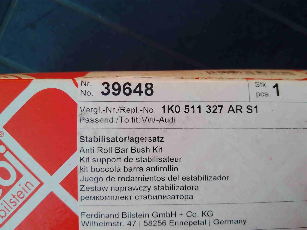

So, hier die Bilder von den VW Teilen.
Haben hervorragend gepaßt.

Ich habe auf jeden Fall 20,5mm Stabi-Durchmesser gemessen.
Mit Farbe 21mm.
Gibt es ggf. Stabis mit 22mm?
Die Suche nach "Febi 39648" ist jedenfalls erfolgreich.

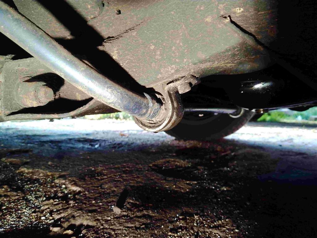

Müsste ja hinhauen, der VW Stabi hat 21mm. Hab da bei meinem schon ein bißchen gewürgt  Big Grin
Das ist schon sehr lange her, mir fällt gerade was ein, womit ich kurz Probleme hatte. Wie du auf dem Bild siehst hat der Stabi jetzt mehr Abstand zum Rahmen. Und dann waren die Koppelstangen zu kurz.
Ich habe einen PH II, und habe dann die Stangen vom PH I eingebaut.
Ich kann es nicht beschwören, aber war wohl so.
Bin mit der Lösung jedenfalls sehr zufrieden, stabiler als es je war mit den viel zu dünnwandigen Originalteilen.
