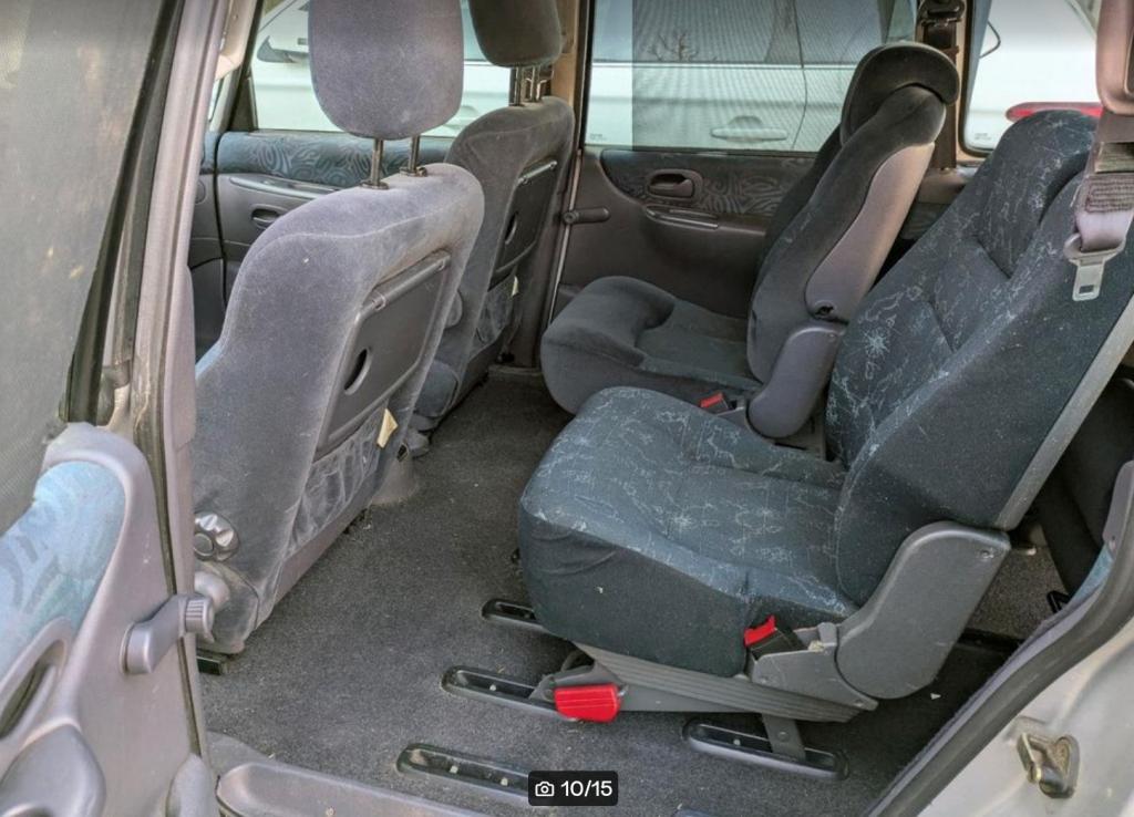

die ganzen Fotos sind doch nicht aus einem JE??? Das müsste J11 sein, max J63 - aber kein Espace aus 2002?

die abgebildeten Sitze sind aus einem JE, der Innenraum ist J11.
War mein Fehler, mea culpa.
So sah es aus
Also bei diesem foto ist eindeutig ein JE Innenraum, mit einem JE sitz und einem J63 sitz zu sehen...
