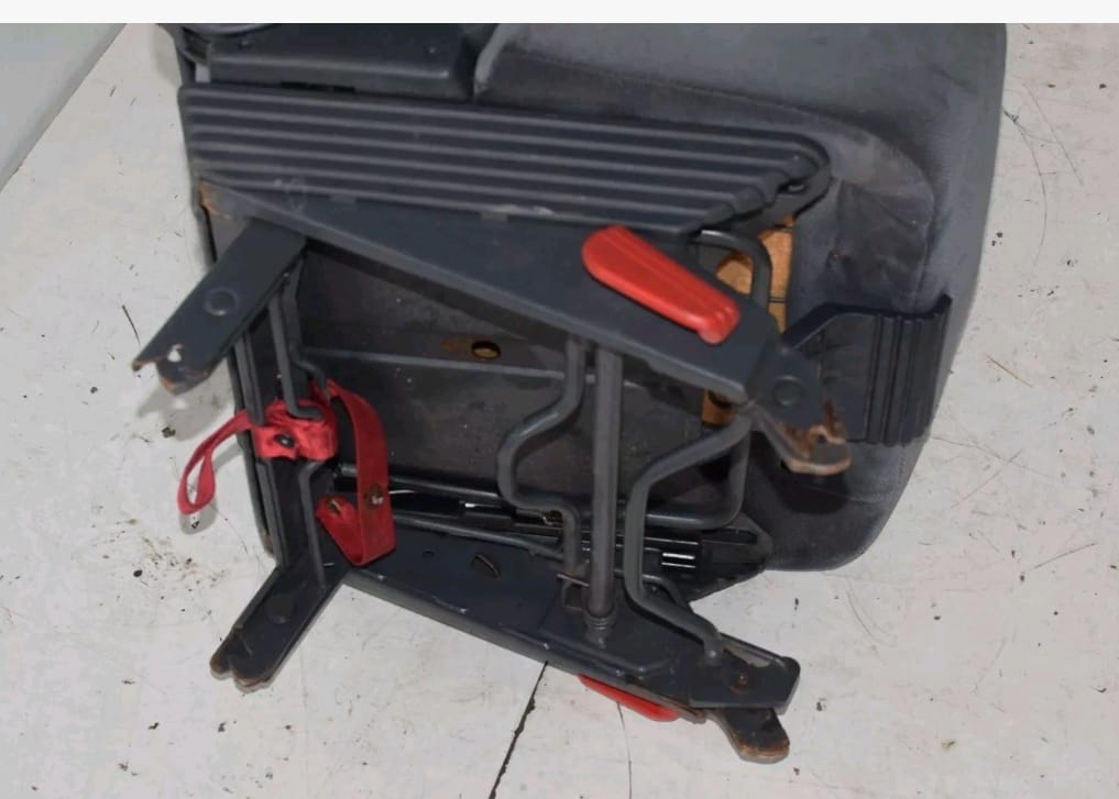

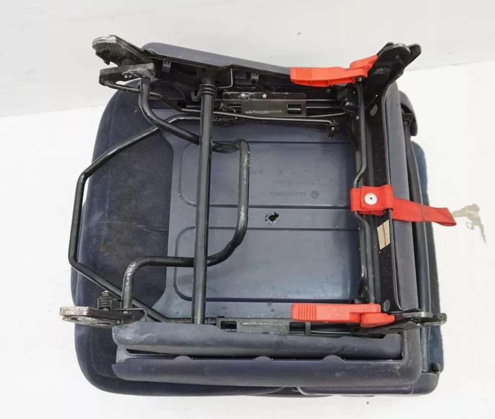

die hinteren Sitze sind leider nicht identisch.
Sie rasten zwar ein, haben aber erhöhtes Spiel, da die Durchmesser der Bolzen unterschiedlich sind.
Ausserdem sind die nicht mehr längsverstellbar, da die Längenverstellung in den Varioschienen liegt.
Zu erkennen am Verstellhebel der Längenverstellung.
Bei Vario ist der Hebel fast so breit wie die Sitzfläche, beim Standartsitz ist der Hebel deutlich schmaler.

Du kannst Dir ja mal von einem Physiker erklären lassen, wie sich die Kräfte unterscheiden, wenn bei einem Unfall der festsitzende Sitz das Gewicht des Insassen auffangen muss, oder der Sitz mitsamt Insassen erstmal ein paar Millimeter Schwung aufnehmen kann, bevor der Rasthaken alles auffangen muss. Und auch im Normalbetrieb wird das Gewackel auf Dauer zu Abnutzung der Aufnahmen ("ausschlagen") führen.
(05.03.2025, 22:52)Gerhard schrieb: Und ob der hebel für das vor und zurückrutschen schmäler oder breiter ist, fällt glaube ich auch ned auf, mir zumindest wären beide aspekte völlig egal Cool
Joachim hat nur erklärt, daß man u.a. anhand der Breite des Verstellhebels die Sitze leicht unterscheiden kann. Nicht das es irgendwelche Vor- oder Nachteile hat.
(05.03.2025, 22:52)Gerhard schrieb: es kann gut möglich sein das es bei den Varioschienen schwierigkeiten geben wird mit dem verrutschen, aber das müsste man wirklich mal ausprobieren, und wenn man das möchte kann man sich sicher die sitzgestelle zurechtschleifen dass es passt Smile
Da muss man nichts ausprobieren, da reicht hinschauen. Bei den Festrastensitzen ist die Längsverstellung im Sitzgestell integriert, bei den Variositzen ist die Sitzfläche fest mit dem Gestell verbunden, für die Längsverstellung rutscht man mit dem ganzen Sitz in der Schiene hin und her. In einer "Festraste" installiert kann man dann logischerweise einen Variositz nicht verschieben.
