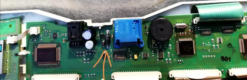

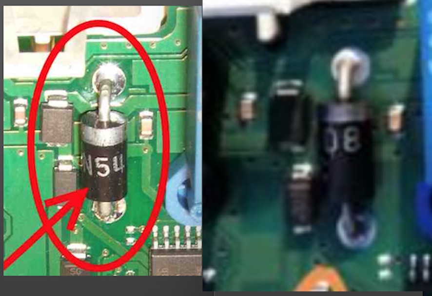

Betreffende Diode

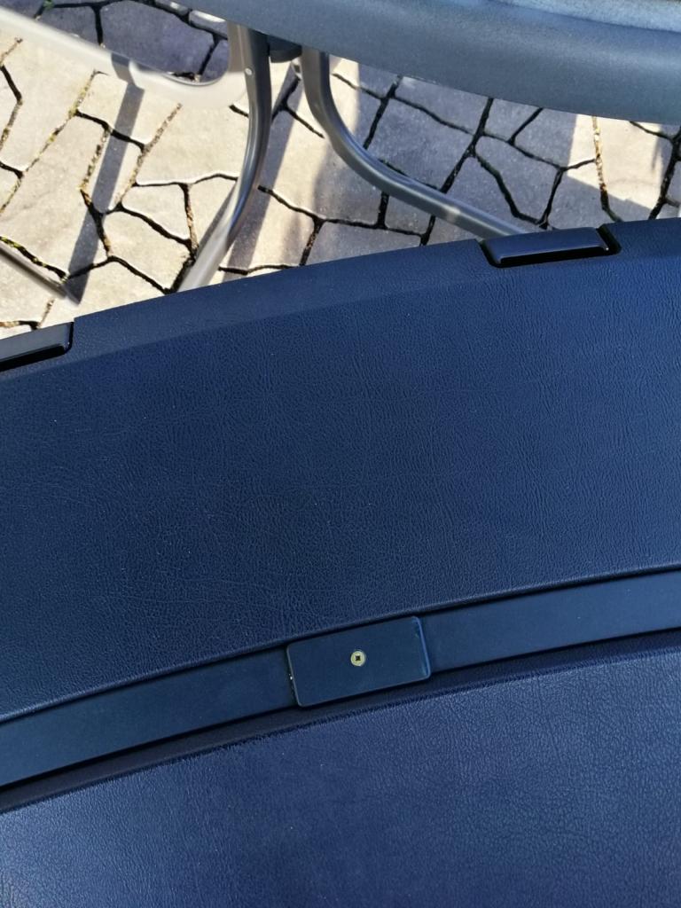

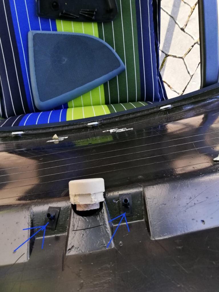

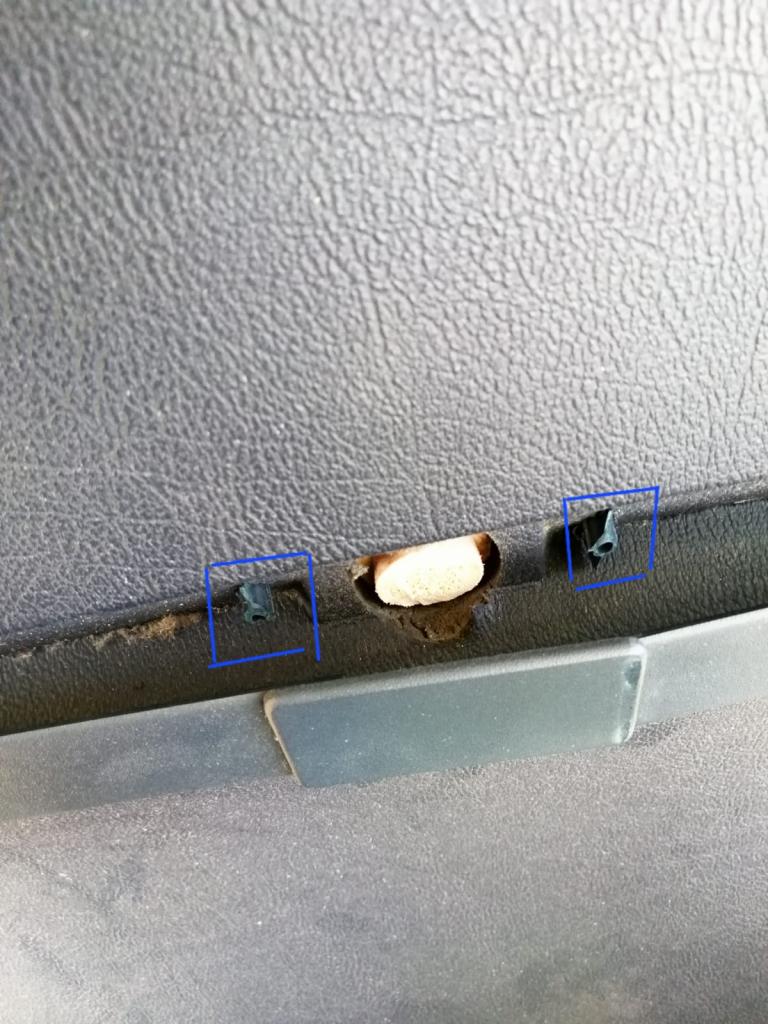

Reparaturtipp für die abgebrochenen Kunststoffnippel in der Armaturenverkleidung
Aus Korken angepasst
Mit Spaxschraube fixieren

wenn ich mir mehrere Bilder von der Diode ansehe, kommt nur eine in Betracht
... und zwar die 1N 5408 .... und das Datenblatt zu diesem Typ habe ich doch schon gepostet

Danke!
Die 1N5408 stand in diesem Tread unter einem Leerzeilen Lawinen Zitat begraben. Hab ich nicht erkannt. Suche in der Seite hätte geholfen.
Die 1N5408 ist für 1000V und 3A ausgelegt.
Je nachdem wie die geschaltet ist haut die bei einer Verpolung die Sicherung raus und/oder stirbt. In Linie schaltet die nur ab. Müsste man auf die Platine oder Schaltplan schauen.

(18.02.2025, 16:33)acsr schrieb: Die Diode hat eine US Typen Bezeichnung 1Nxxxxx sonstwas die da draufgedruckt ist. Nach Bild eins N54 zu erkennen nach Bild 2 deutlich 08
1N5408 (3A dauerhaft belastbar, dann fallen 1,2 v daran ab, das heizt mit 3,6 Watt, die werden hauptsächlich über die Anschlussdrähte abgeführt, kurzzeitig mehr A, 1000v maximale Sperrspannung) könnte es sein.

Auf der Diode ist die Kennzeichnung: 1N 5408
