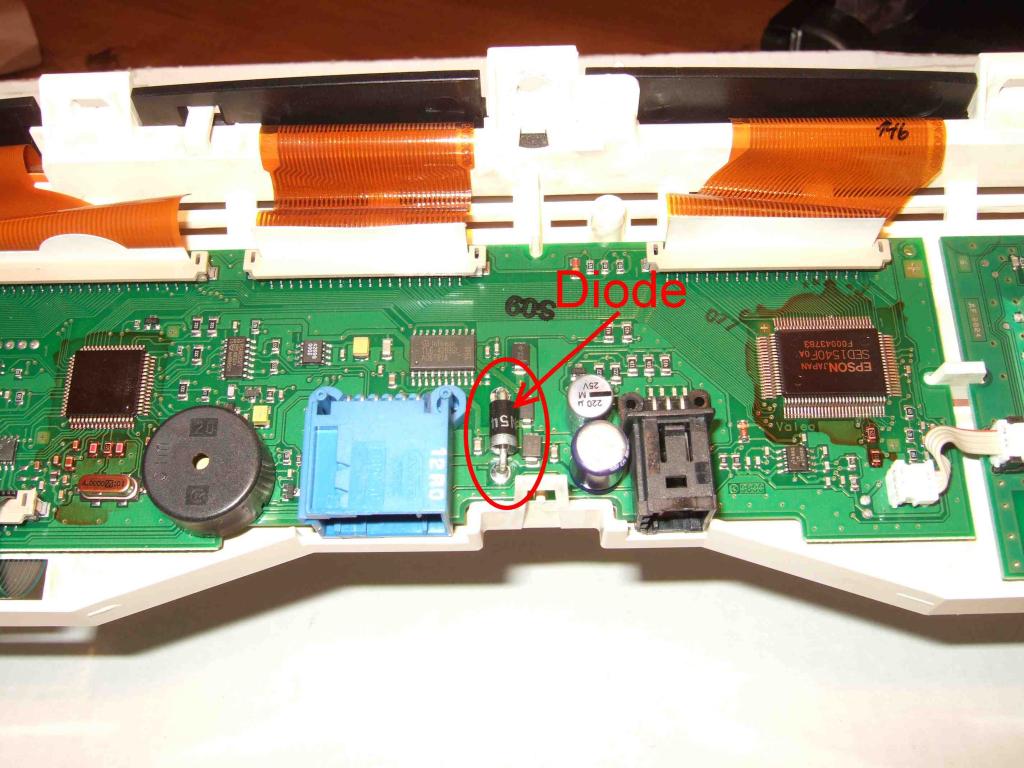

Was aber auch noch sein kann, weil es nach der Starthilfe passiert ist ..... daß in der Instrumententafel eine Diode kaputt gegangen ist
Im alten Forum waren einige Beiträge dazu ... hab aber noch ein Bild von der Platine
genaue Daten zur Diode hab ich auch noch

genau, diese Diode ist ein Schwachpunkt.
Schaust du genau auf das Display, so müsstest du ganz schwach die Anzeigen sehen .
Kostenpunkt der Allerweltsdiode 50 Cent.
An die Armaturen ist leicht heranzukommen. 4 ?Schrauben der Abdeckung lösen ,dann ist innen alles nackig. Dahinter ist noch ein Temperaturfühler, also Abdeckung erstmal vorsichtig anheben.
Flachstecker der Armaturen vorsichtig abziehen.
Armaturenhalter ist mit zwei Schrauben befestigt.
Leider sind die Informationen vom alten Forum im Nirwana.
Ich schau mal, ob ich noch Bilder habe.
Ist kein Hexenwerk, mit den Bildern von Rainer findest du die Diode.

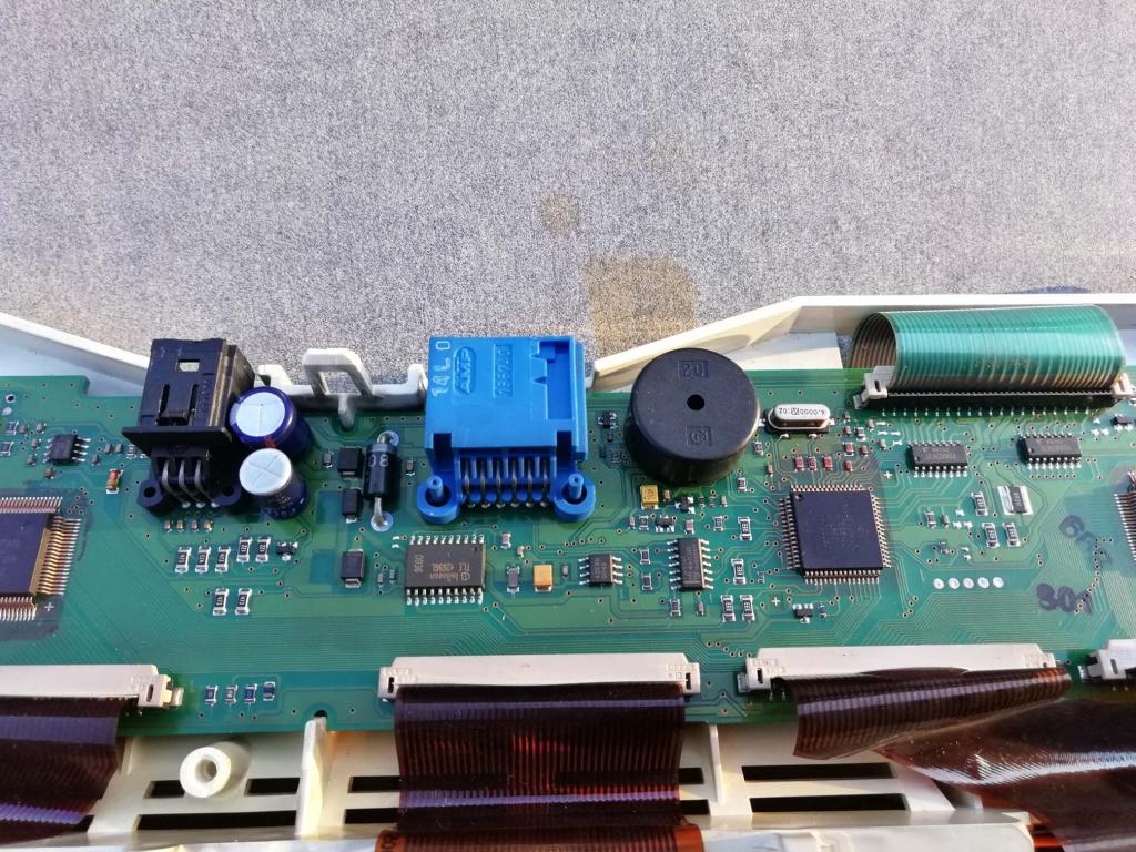

In dem pdf " mXuqwvq.pdf" sind mehrere Typen der Diode gelistet und anhand der beiden Bilder lässt sich auch nicht erkennen, welcher Typ die Diode ist. Hast du einen Rat, welche Diode ich brauchen könnte?

das ist solch eine allerwelts Diode.
Nach dem Auslöten kannst du den kOhmwert am Gehäuse ablesen.

hier noch was Wenn ich das so sehe, spricht einiges für die Diode vom Typ 1N5408?
Nichts aufregendes.
Mehr Bilder aus verschiedenen Quellen könnte das verifizieren.

ein wichtiges Indiz für eine defekte Diode wäre eine Angabe ob die Instrumente
und damit die Anzeigen noch ganz schwach zu sehen sind. Ggf mal mit externer Lichtquelle
aus verschiedenen Positionen überprüfen.
Bei meinem JE waren die Anzeigen schwach erkennbar, Ursache war die defekte Diode.
Die Diode kannst du auslöten und dann die Instumententafel wieder montieren, sind doch nur wenige Handgriffe und das Fzg ist wieder nutzbar.
So flexibel sollte man schon sein.

(14.02.2025, 12:37)Klein.le schrieb: Moin,
Dioden haben keinen Ohmwert! (ja schon, aber der ist in verscheidene Richtungen anders und nicht der Zweck des Bauteils)
Die Diode hat eine US Typen Bezeichnung 1Nxxxxx sonstwas die da draufgedruckt ist. Das ist die Spezifikation zur Beschaffung.
Kann auch sein das es keine reine Leistungsdiode ist, sondern ein Z-Diode. Ergibt sich aber aus der Bezeichnung.
Beim Aus- und Einlöten sind die Teile recht robust. Ich vermute, dass es hier eine Schutzdiode ist, die "geopfert wird".
Wenn Du die Bezeichnung(en) hast, hier gerne teilen, zusammen mit der Teilenummer der Anzeige.
Viel Erfolg.
Die alte / neue Diode kann man mit einem Diodentester Multimeter nach Ausbau durchtesten. Dadür reicht auch auslöten nur eines Beinchens. Anleitung siehe Multimeter.
