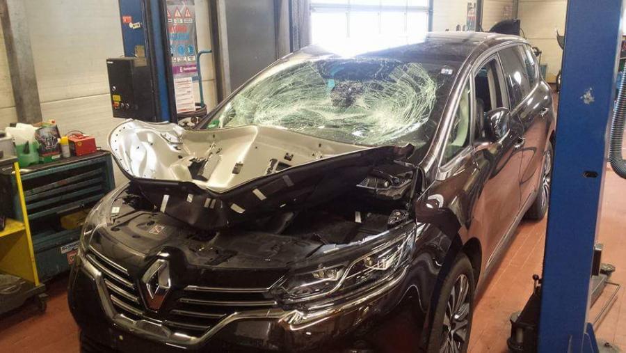

Der Radarsensor befindet sich bei Dahrzeugen der Phase 1 im rechten Bereich der Stoßstange.

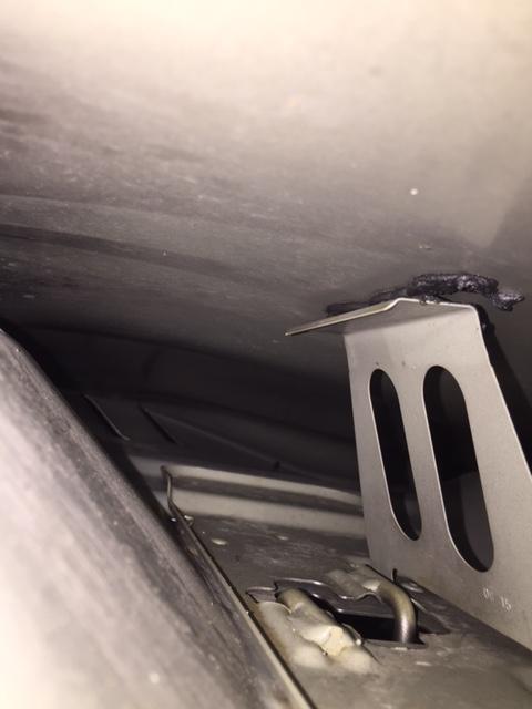

Betreffend Motorhaube würde ich diese auf Riss im Bereich des Rhombus prüfen und auch prüfen, ob der Steg innen, der die Oberhaut stabilisiert, abgerissen ist.
Es gibt drei RFC, wo die Motorhaube abgeflogen ist, zwei Fälle sind offiziell bekannt.
