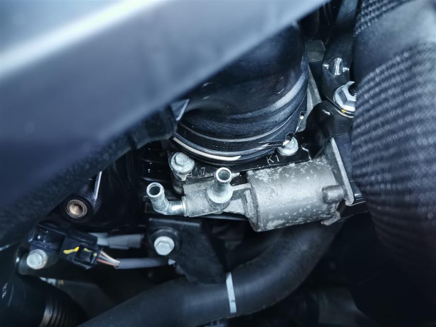

Nachdem ich meinen Espace 5 RFC beim Aufbereiter hatte, schaute ich in den Motrorraum.
Da ich das Auto noch nicht so lange habe, hatte ich bisher noch nicht hineingesehen gehabt.
Daher fiel mir folgendes Bauteil auf - siehe Bilder.
Wozu ist das UND, viel wichtiger, ist das so in Ordnung oder fehlt da etwas, etwa ein Schlauch oder eine Abdeckung?
Danke schonmal für die Hilfe.
Christian
Espace V RFC Initale Paris, volle Hütte außer elektrische Heckklappe, 225 PS 1,8 Benzin, BJ 2020, 70000km

in meinem Motorraum sieht das Teil genauso ist, also keine Sorge das Dir was fehlt.
Ich habe mich aber auch mal bei meinem Freundlichen erkundigt, um was für ein Teil es sich da handelt.
Es soll sich wohl um eine Art Kühlung für die Drosselklappe handeln, aber nicht für unseren Motor (1,8 TCe 225)
Die Stutzen hätte man auch mit Blindstopfen verschließen können.
