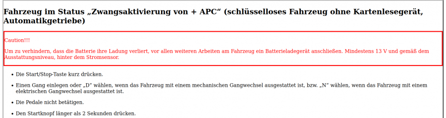

(26.05.2024, 07:17)Erik schrieb: Klar das was aktuell da ist kommt eh gleich wieder, aber hier schaltet das Fahrzeug zu schnell in den Energiesparmodus ... und ich habe keine Lust mehr  Mit Dauerplusaktivierung oder Motor läuft, passiert das auch? Espace 5 Diagnosemanual kann man aus der Clip DVD extrahieren.

P.S. Dauerplusaktivierung ?
