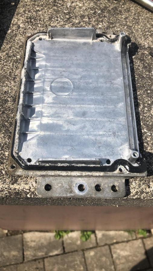

Servus,
was mir noch so in den Sinn kommen würde, ist ein vergammeltes Steuergerät. Wenn das MSG-Gehäuse angerostet ist, kann bei der Dichtung Wasser eintreten und die Platine quillt dann auf und die Verbindungen werden gestört.
Schau da mal genauer hin
Gruss Armin
(15.03.2024, 14:26)quixo schrieb: Servus,
Gruss Armin
Dazu vermisse ich hier Bilder.
Denn die können zu oft mehr sagen als viele 1000 Worte.
Hi Tom,
ich habe noch welche gefunden. Das Steuergerät war aber noch intakt, aber das Gehäuse auch schon in Mitleidenschaft gezogen.
Gruss Armin
Bilder von meinem angegammelten MSG hab ich auch noch .... kann ich ja auch noch einstellen, aber heute nicht mehr.
