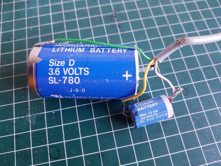

vorweg, die Original Batterie(n) gibt es nicht mehr von Renault oder sonstwo am Markt. In der weißen Plastikhülle befinden sich 2 Batterien. Um diese zu ersetzen brauchst Du 1x Lithium Typ D 3,6 mit Lötfahne und 1x Lithium Typ 1/2 AA 3,6V ebenfalls mit Lötfahne. In der Regel ist die Typ 1/2 leer und somit blinkt die LED im Lenkrad, wobei die Typ D meist noch voll ist. Ich habe mal eine Lösung/Reparatur hier zu diesem Thema als PDF gefertigt. Kannst mich gerne per PN anschrieben und ich sende Dir diese dann zu. Du hast ja einen Airbagschein.

ich hatte das Thema dieses Jahr auch. Nach 29 Jahren kann man da aber auch nicht meckern, so eine Laufzeit finde ich sehr beachtlich! Als Ersatz wurden bei mir diese Batterien benutzt (beide mit Lötfahne):
https://www.akkushop.de/de/sonnenschein-...sl-2780/t/
https://www.akkushop.de/de/sonnenschein-...ne-u-form/
Tatsächlich war aber nur die kleine Batterie leer, die größere hätte gar nicht getauscht werden müssen.
