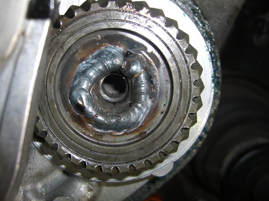

Ich habe mich also dazu entschlossen, bei einem Bekannten in seiner Werkstatt das Zahnrad mit der Welle zu "verheiraten" .... also zu verschweißen.
Aktuell steht meiner zwar wegen dem Fahrschemel, aber ist seit der Reparatur gut 100.000 km gefahren und die Schraube / Zahnrad hält immer noch.

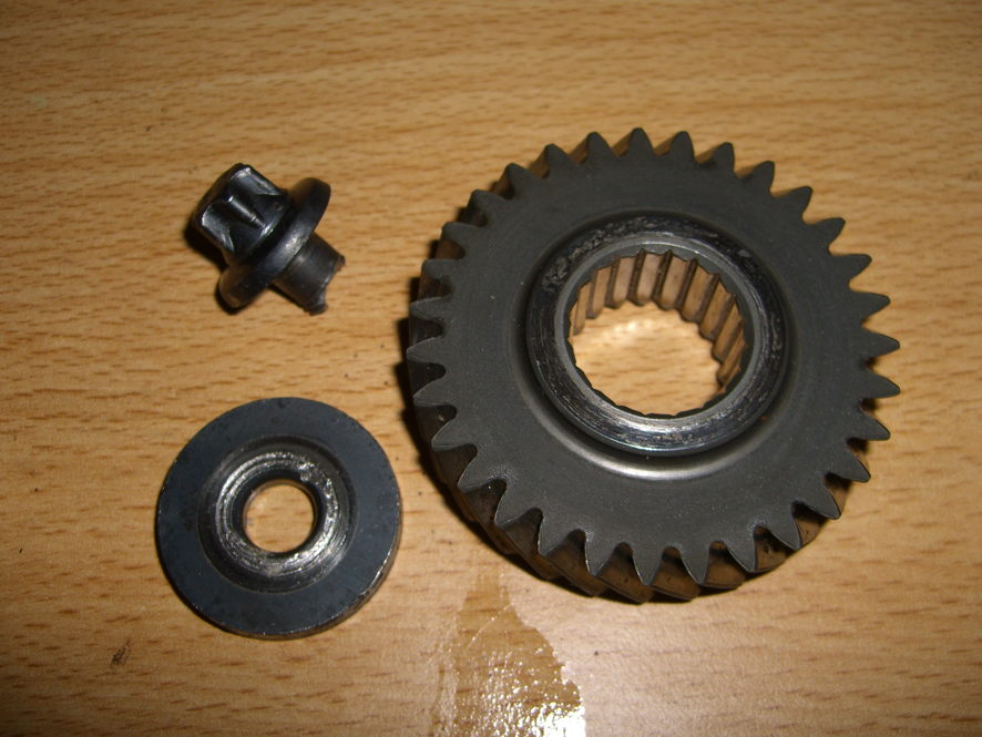

hier die Welle vom 5. Gang .... man sieht noch den Rest der abgebrochenen Schraube
der Schraubenkopf und das Zahnrad. Die innenliegende Verzahnung ist durch das Durchdrehen fast völlig abgenudelt
vom Zahnrad im Innenbereich der Verzahnung sauber mit dem Fräser ausgearbeitet um Platz für die Schweißnaht zu haben
hier sieht man das montierte und verschweißte Zahnrad auf der Welle
... und hier noch fertig mit Schraube

das erste mal hatte ich die Schraube auch nur mit Drehmoment nachgezogen und mit Loctite gesichert, aber anscheinend war die Schraube schon so weit beschädigt, daß sie später gebrochen ist.
..... deswegen ist es besser, lieber gleich eine neue Schraube zu nehmen .... war damals so um die 10 € .... das neue Zahnrad hat mich dann aber schon 110 € gekostet.
Das alte Zahnrad ist auf der Welle dann schon fast durchgedreht und mit dem neuen Zahnrad war das dann vergleichbar mit Winterreifen  mit 3 - 4 mm Profil bei Schnee und dann Gas geben.
.... für mich gab es nur die Alternative .... anderes Getriebe, auf den 5. Gang verzichten .... oder schweißen lassen
