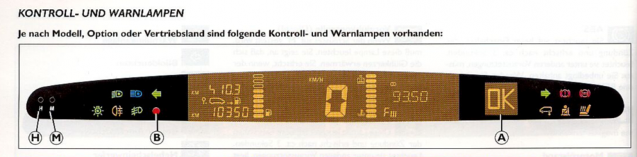

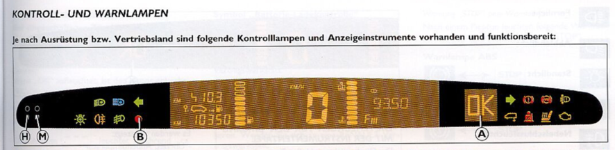

JE ist nicht gleich JE
hier z.B. von der BA 1999
und hier von der BA 2002
Hier ist das Display mit den "stehenden" Eiern für die Temperaturanzeige und für die Tankanzeige (gibt aber auch noch die mit den "liegenden" Eiern)
.... also .... bei den älteren kommt die Anzeige beim Einschalten für Airbag und Motorkontrollleuchte nicht .... nur die Anzeige "OK" im Infofeld
.... und bei den neueren (glaube müsste aber schon so Ende 2000 oder erst 2001) gewesen sein, da kommt auch beim Einschalten der Zündung für ca 3 Sekunden die Anzeige für Airbag und der Motorkontrollleuchte
