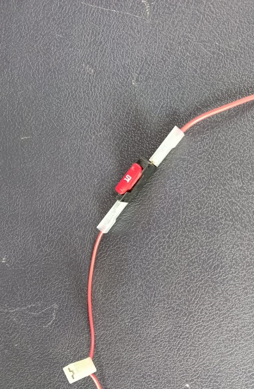

du hast einen Pluskabel hinten rechts, hinter der Verkleidung/Seitenteil.
Aber Minimum ein 2,5 Quadrat Kabel verwenden.
Am besten noch direkt eine 30A Sicherung dazwischen.

Das Dauerpluskabel von der Anhängerkupplung ist aussen 2 mm,
ist in etwa 2,5 Meter lang und hat vorne fast am Ende eine Rote 10 A Sicherung.
Siehe Foto:
Muss ich das jetzt gegen ein 2,5 mm² Kabel tauschen !?
Wie finde ich das Dauerpluskabel hinten ?
Ist es irgendwo hinter der rechten Hinterverkleidung angeschlossen,
oder liegt es dort lose ?
