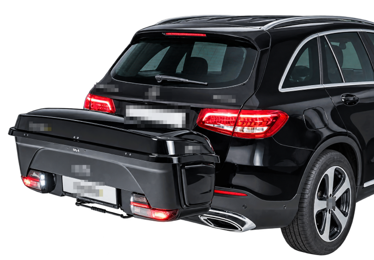

Gleich noch eine zweite Frage hinterher: Hat jemand Erfahrungen mit solchen "Heckgaragen" am Espace?:
ist sowas wirklich auch für solche langen Fahrten praktikabel? Wenn ja,- auf was muss ich achten?

Zu Deiner Heckgarage kann ich Dir zwar keine Erfahrung mitteilen, für mich würde sich nur die Frage stellen, ist diese auch abklappbar wenn man an die Heckklappe muss, so wie die Fahrradträger von Thule.
Ansonsten Stützlast 75 Kg beachten, vielleicht ist ein Anhänger die bessere Lösung.

ich glaube das mit der Heckbox geht nicht. Mit Anhänger kann ich nicht fahren. Da liegt das Speed-Limit zu niedrig (zumindest Autobahn). Bei der Box,- und da kommen deine 75Kg ins Spiel,- kann ich mir nicht vorstellen, dass das funktioniert. Ich weiß, das ist Blödsinn, was ich sage, aber es fällt mir schwer, mir das Physikalisch vorstellen zu können. Wenn ich da auch nur mit 50kg rechne, sind das ja nur im ruhigem Zustand 50 Kg. Mit jedem Schlagloch oder Fahrbahnunebenheit wirken da ja ganz andere Kräfte.... neee... genauer darüber nach gedacht, wäre ich dauerhaft unruhig. Dabei fand ich die Idee im erstem Moment ganz gut. Aber gut,- das dachte ich damals von der Dachbox auch und habe diese Anschaffung bitter bereut!

(11.10.2026, 22:11)TREIHH schrieb: Bei der Box,- und da kommen deine 75Kg ins Spiel,- kann ich mir nicht vorstellen, dass das funktioniert. Ich weiß, das ist Blödsinn, was ich sage, aber es fällt mir schwer, mir das Physikalisch vorstellen zu können. Wenn ich da auch nur mit 50kg rechne, sind das ja nur im ruhigem Zustand 50 Kg. Mit jedem Schlagloch oder Fahrbahnunebenheit wirken da ja ganz andere Kräfte.... neee... genauer darüber nach gedacht, wäre ich dauerhaft unruhig.
und?
Erstmal: Es fahren haufenweise Leute mit Fahrradträgern mit ebendiesen Belastungen rum (ich auch..).
Aaaber, das musste ich in einem Kodiaq-Forum lernen, die in den Papieren eingetragene Stützlast ist nicht unbedingt identisch mit der Last, die man mit einem Fahrradträger (oder Heckbox) erreichen darf. Die Bedienungsanleitung meines Kodiaq geht da tatsächlich ins Detail, ebenso wie die Anleitung meines Fahrradträgers. Da kommen dann Sachen ins Spiel wie vertikaler und horizontaler Abstand der Befestigungsschrauben der AHK zum Kugelkopf oder horizontaler Abstand des Schwerpunktes des Trägers zum Kugelkopf. Hab ich zum Glück erst gelesen, als ich alles schon längst in Verwendung hatte  Angel
(12.10.2026, 18:39)Andreas aus Berlin schrieb: Es fahren haufenweise Leute mit Fahrradträgern mit ebendiesen Belastungen rum (ich auch..).
Ja, ich weis, deswegen hatte ich ja geschrieben, das dass Blödsinn ist. Aber ich kann mir das eben nicht vorstellen. Da müssen ja wahnsinnige Physikalische Kräfte wirken. Dann hatte ich völlig vergessen, dass wir ja eine versenkbare Anhängerkupplung haben. Da hätte ich erst recht keine Ruhe mit dem Koffer hinten. Ich will mir so ein Teil mal Physisch anschauen,- vielleicht macht das dann einen besseren Eindruck. Die Idee finde ich genial. Wenn man den Kofferraum EINFACH auf bekommt, braucht man keinen Anhänger, hat aber doch einiges an Stauraum mehr.
