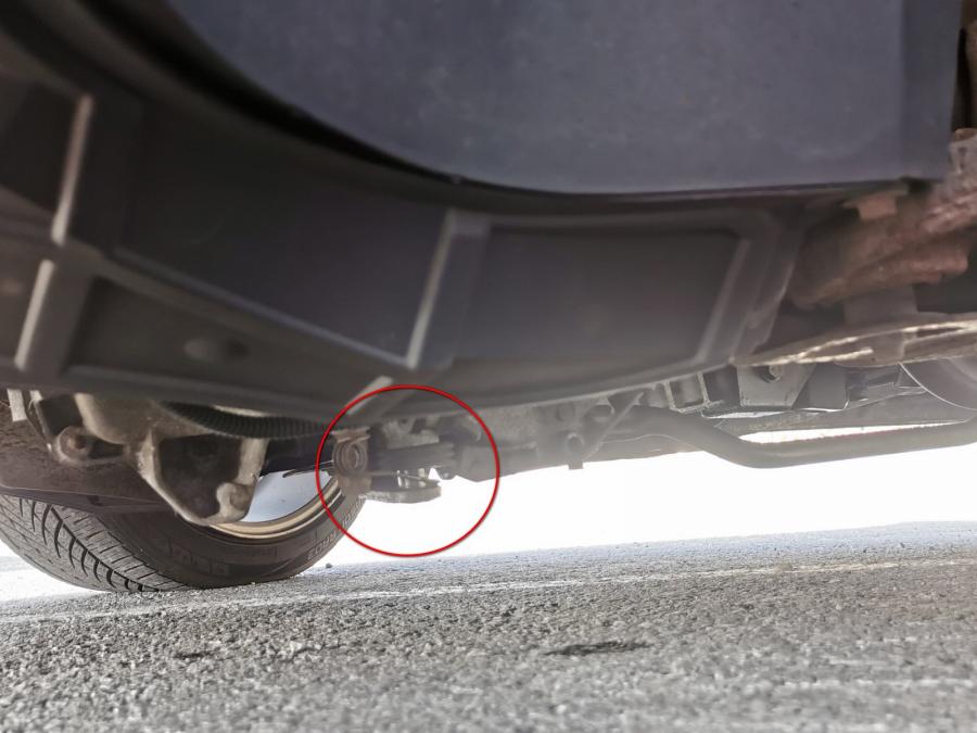

War gerade nochmal unten und konnte aber tatsächlich was entdecken. Sieht für mich aus wie ein nach unten rausgerutschter Schalthebel? Kann das jemand bestätigen?

die Schaltwelle wird nicht nur radial, sondern auch axial bewegt, das ist normal. Ob die bei Dir nun zu weit rausschaut, kann ich nicht beurteilen, denke aber nicht. Probier doch mal mit eingelegten Gängen, wie sich die Position der Schaltwelle verändert, ob die in einer Gasse weiter reingeschoben wird.

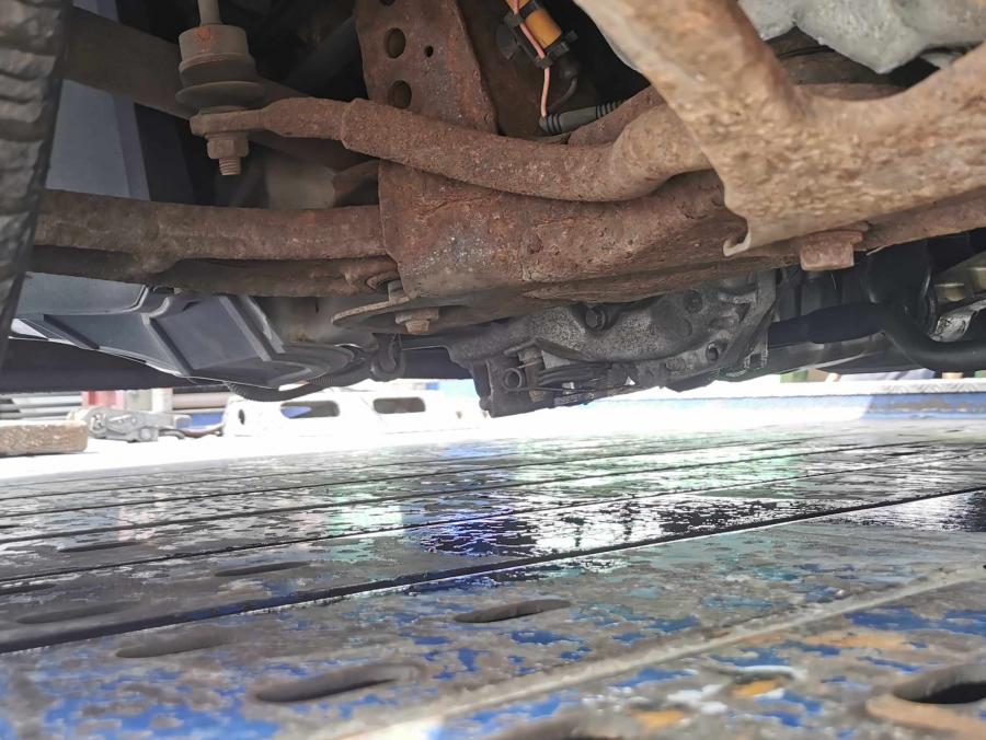

Das mit der Welle ist meine Hoffnung. Den Rat habe ich befolgt, heute wurde die Diva in die nächste Werkstatt geschleppt. Was in vertrautem Terrain kein Problem ist, gestaltet sich hier ohne Sprachkenntnisse schon deutlich schwieriger. Immerhin übernimmt die Versicherung hier die Abschleppkosten standardmäßig, da selbst abschleppen hierzulande verboten ist. Ist auch gut organisiert, Über die Handyortung findet der Abschleppwagen sein Ziel.
Was es nun ist, kann ich noch nicht sagen - mangels eben der Sprachkenntnisse sind Nachfragen schwierig bis unmöglich, zumal bei der Werkstatt kein Handy-Empfang und damit auch keine Übersetzungs-App. Also Hände, Füße und 3 Brocken spanisch, denn mit deutsch, englisch oderfranzösisch läuft hier auf dem Land gar nix.
Beim ziehen auf dem Abschleppwagen ist nochmal 'ne Menge Öl ausgelaufen, ist aber recht klar und riecht für mich auch mehr nach Getriebe- als Motoröl. Bin gespannt, was die Werkstatt meint (und ob ich das dann auch verstehe) Blablabla

Hallo Michael
was ich auf dem Bild schon erkennen kann ist, das dein Getriebe sehr weit nach unten hängt.
Da wird auf jeden Fall ein Problem mit der Aufhängung sein.
Eventuell ist durch die Schieflage das Gummi von der ATW raus gerutscht.
Wenn das Gummi dabei keinen Schaden genommen hat, hast Glück.
Das wäre aber der Idealfall.
Was ich noch sehe ist ein sehr schlecht gewarteter Fahrschemel.
So rostig wie der aus sieht macht der es nicht mehr lange.
gewartet? LachmichWeg
Das mit der Getriebeposition sehe ich ähnlich. Seltsam - letztes Jahr wurde (noch in Deutschland) das Getriebe neu gelagert. Nicht, dass da was schief gelaufen ist?
Die Anriebswellen mit Gummi und Tripods kommen eh neu, die legen schon im Auto. Aber wie sich das Getriebe vom Motor lösen kann, wenn man eine Bodenwelle (ohne aufzusetzen) überfährt, ist schon etwas merkwürdig. Wir werden sehen. Blöd nur, dass Kommunkation mit der Werkstatt schwierig bis kaum möglich ist. Ich glaub, ich muss dringend spanisch lernen.
