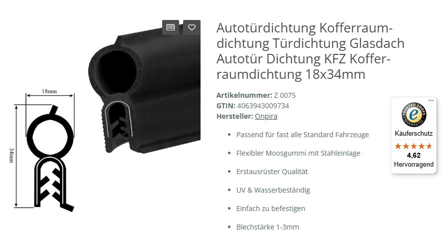

Hallo Karsten,
den einzigen Kantenschutz mit Moosgummi für Tür- und Heckklappenabdichtung im Netz, ist das gefundene Produkt im Link, da hier auch die Masse zu unseren Espen passen. Originalbreite in unseren Espen ist ca. 20mm, das hier beschriebene hat 18mm Breite. Die untere Klemmleiste passt.
Hier mal der Link:   Kantenschutz
Die Masse sind in etwa identisch mit denen im J11 und J63.
Gruß Hajo
