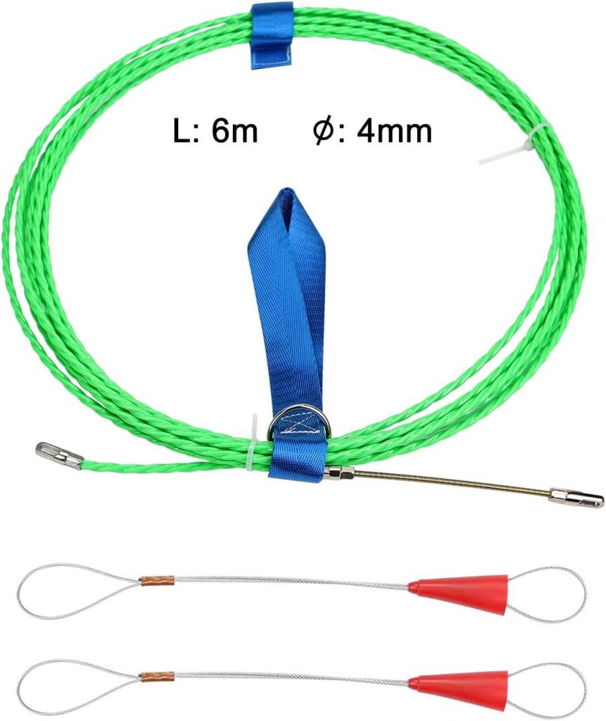

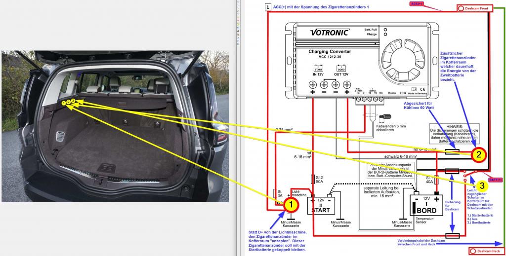

Du musst bedenken, dass die Batterie im Kofferraum ist. Dort hatte ich mir auch gleich eine Zweitbatterie mit Lade Booster verbauen lassen. Da meine Dashcam 24/7 aufnimmt, wollte ich das nicht über die normale Fahrzeugbatterie laufen lassen. Zudem habe ich im Sommer eine Kühlbox dauerhaft im Auto und spätestens hier braucht es eine Zweitbatterie. Wir sind auch hin und wieder in Österreich unterwegs. Dort sind Dashcams verboten. Dafür habe ich im Kofferraum ebenfalls einen Schalter einbauen lassen über den ich die Dashcam komplett deaktivieren kann. Mir war der "Fummelkram" zu "frickelig" und habe das eben machen lassen. Beim Wagen davor (Renault Scenic) habe ich das noch selbst gemacht und im 5-Minuten-Rhytmus einen Wutanfall bekommen weil ich mir die Finger eingeklemmt oder anderweitig verletzt habe. Um die Sache mit dem durchfedeln zu erleichtern, gibt es solche Hilfen mit denen das etwas leichter geht:

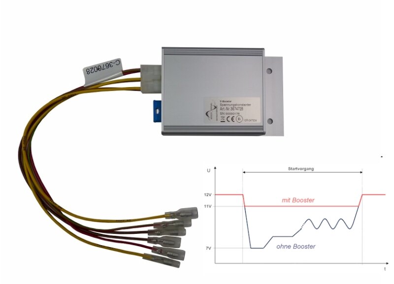

gerade die Zigarettenanzünder sind während des Startvorgangs Stromlos. Verbraucher, die nicht zwingend sein müssen, werden eben kurz von der Stromversorgung abgeschnitten. Möglicherweise kompensiert das dein Akku in der Dashcam. Das tun aber längst nicht alle Modelle Das war auch mit ein Grund, warum ich mir eine LiFePo4-Akku nachgerüstet habe. Darüber läuft eine 5G-Fritz.Box und im Sommer meine Kühlbox dauerhaft. Die Dashcam kann dadurch auch im Parkmodus aufnehmen. Eine BlackVue Dashcam kann ich jedoch nicht empfehlen. Trotz der 600€ ist das Bild eher Mau.
Im Scenic mit Start & Stop musste ich einen speziellen Spannungsbooster verbauen um die Spannung stabil halten zu können:
