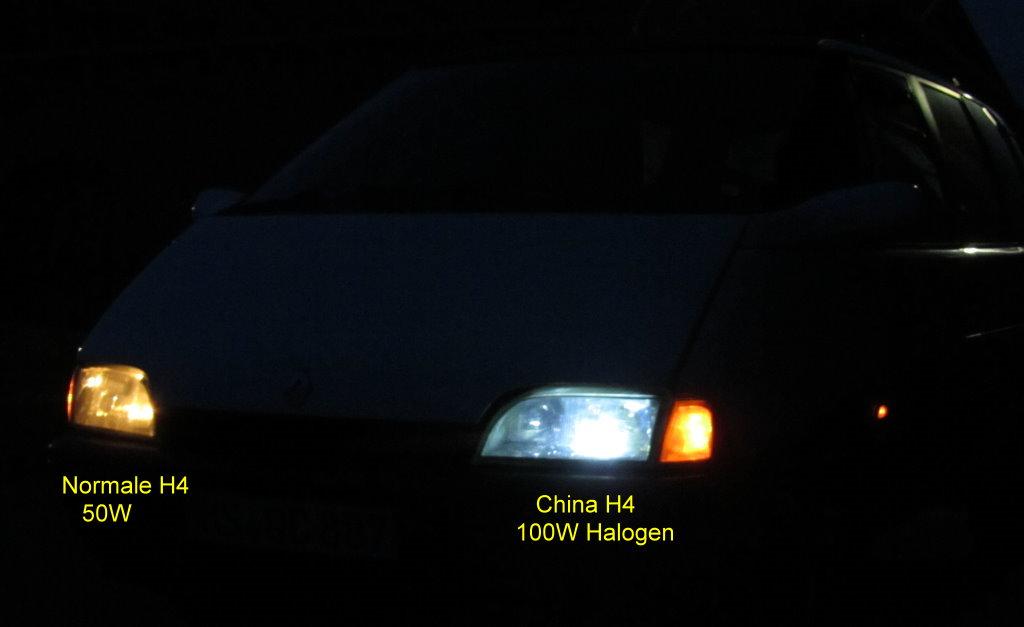

Hajos Foto zeigt perfekt, worüber ich bei jeder Fahrt im Dunkeln kotze: Flutlichter.
Allein schon bei diesem Bild empfinde ich den Originalzustand als (aus Sicht des Gegenverkehrs) angenehmes Licht, bei der 100W-Lampe kneife ich selbst am Bildschirm die Augen zusammen. Wenn dann noch die Scheinwerfer so eingestellt sind, wie es modern ist (dass nämlich von der linken Spur aus das Flutlicht bis hoch zum Dach der Autos auf der rechten Spur reicht), dann reagiere ich mit Aufblenden, wenn der Typ vorbei ist. Kommt bei lebhaftem Autobahnverkehr oft im Minutentakt vor...
Ja, die Scheinwerfer sind asymmetrisch, damit rechts der Fahrbahnrand gut ausgeleutet ist - aber nicht in 1,60m Höhe, wo die Idioten mir ihre 100.000 Lumen in den Rückspiegel knallen, so dass ich selbst gar nichts mehr sehe. Und dass das nicht am Licht des Espace liegt weiß ich deshalb genau, weil ich das gleiche Problem im Twingo hatte und in Duster und Megane habe.
Ich bin auch beileibe nicht der Einzige, der unter dieser Lichtflation leidet - jeder, mit dem ich spreche, beklagt sich darüber, dass er oder sie sich viel häufiger als früher geblendet fühlt.
Darauf zu reagieren, indem man selbst zum Blender wird, kommt mir vollkommen absurd vor. Ich bin großgeworden mit der Weisheit: Was Du nicht willst das man Dir tu, das füg' auch keinem andern zu.

wenn das so funzelig ist, dann einmal alle Kontakte, Verschraubungen, Verpressungen prüfen.
Hier fahren noch zwei gar nicht so alte Fahrzeuge mit H4 herum. Das ist sehr viel heller als das auf dem Bild.
Das sieht doch sehr so aus, als wenn die Summe der einzelnen elektr. Widerstände am Ende so groß geworden ist, das die reale Betriebsspannung an dem Glühobst deutlich unter dem der Akku- oder Limaspannung ist.
Abhilfe würde auch ein Relais direkt an der Lampe geben, solide Masseleitung und abgesicherte Direktverbindung zum Akkupluspol.
