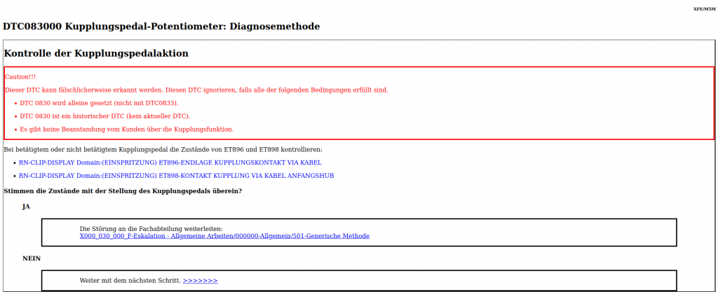

Das einzige, was im Hella Gutmann Fehlerbericht aufgetaucht ist, war
Endstellung Kupplungspedalsensor DTC 956123
Fehler wurden dann alle gelöscht und später hab ich dann mit meinem Diagnosegerät eben noch den Fehler P0830 Kupplungspedalschalter A - Fehlfunktion Stromkreis immer wieder mit drin
Löschen und Fahren und der Fehler P0830 ist wieder da
@eddy
hab jetzt am Dienstag mal Clip laufen lassen
... waren einige Fehler im Bereich ABS (u.a. Parkbremse), Einparkhilfe und Einspritzung .... u.a. dort auch DTC083000
Das einzige was ich aktuell überprüft habe, war Endlage Kupplungskontakt und Kontakt Kupplung
Wird beides korrekt angezeigt, also sind die beiden Kupplungsschalter in Ordnung
Viel weiteres habe ich nicht überprüft, da die Batterie gerade nicht grad voll war.
Beim nächsten Auslesen hänge ich gleich das Ladegerät mit hin, so hab ich keine Spannungsprobleme.
Trotzdem stelle ich die Frage, wo ist Kupplungspedalschalter A .... und dazu Fehlfunktion Stromkreis
Hängt ja auch noch am Pedal der Kupplungspedalsensor
... und nun ... hab auch noch ältere Diagnosen vom Kadjar angeschaut .... und da war dieser Fehler nicht vorhanden, sonst hätte ich ein paar screenshots gemacht .... aber irgendwas muß ja die Meldung hervorrufen.
Hab jetzt erst mal die ganzen Fehler gelöscht und hänge Clip am WE nochmals dran und schau, was dann aktuell alles frisch drin ist.
