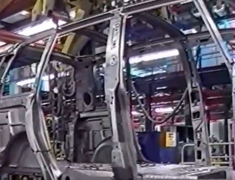

Espace bis Generation 3 (JE) hatten da einen "etwas" anderen Aufbau; Ein Gerippe aus Stahlblechprofilen, anschliessend komplett feuerverzinkt, dann mit Kunstoffplatten beplankt.
Weil bis JE kein echter Renault durch und durch, sondern bei/durch Matra hergestellt, ist der Aufbau aus dem Flugzeugbau inspiriert. Von daher könnte das für einige Karossenbauer Neuland werden.
Wen es interessiert: ein Herstellvideo des J63 und eines Esapce JE bei Matra. Ab Minute 8 beim J63 und 13 beim JE nach dem Beizen in einem Bad aus Salzsäure das eigentliche Bad-Feuerverzinken (in heiß-flüssigem Zink, das machte kein anderer Hersteller) mit dem typischen Eisblumenmuster der fertigen Oberfläche und technologiebedingt nötigen, nicht gerade wenigen Nacharbeiten.
Daraus ein Standbild der Rohkarosse zu den schon genannten Dach-Quertraversen.
Die lassen sich aus strukturellen Gründen (Fahrdynamische Stabilität) nicht ohne weiteres herausnehmen.
Ansonsten wird der reale Abstand zwischen den Dachtraversen die Dachdurchbrüche maßlich begrenzen; die Beplankung dürfte strukturell keine besondere Rolle spielen.
