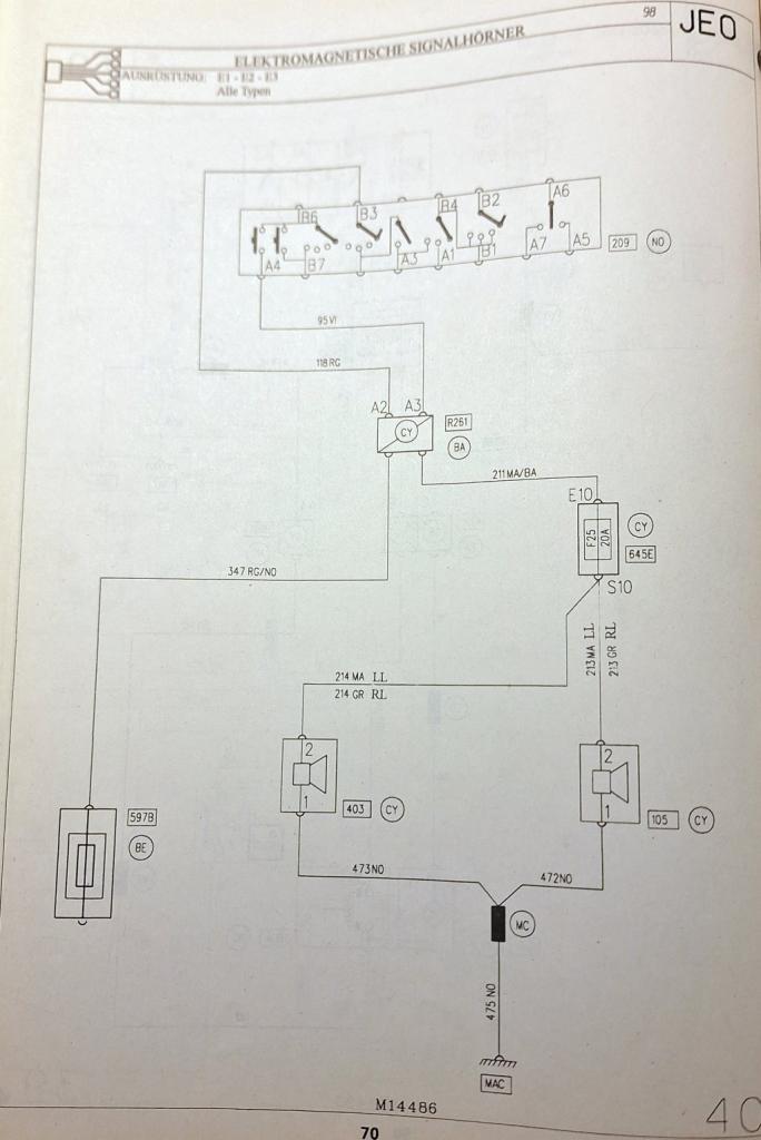

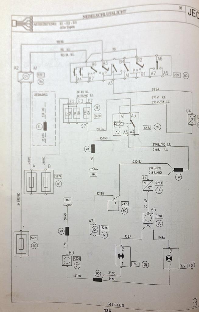

Hallo Harald,
ja die Nebelschlussleuchten, das Problem hat der JE wohl des öfteren. Habe mal die Stromlaufpläne (NT8126 Bj.1998) gecheckt, sehr komplexe Verkabelung gerade die NSL. Da aber deine beiden NSL und die Hupe nicht funktionieren, prüfe doch mal die 60A Sicherung (597b) vorne im Motorraum, da beide hierüber abgesichert sind. Ist von oben gesehen die dritte von rechts (siehe auch Bild). Falls die OK sein sollte, kann ich Dir mal Kopien von der Verkabelung aus dem NT machen.

Hallo Harald,
hatte mir schon gedacht das die Sicherung 60A nicht durch ist. Bleibt Dir also nichts anderes übrig als nach den Schaltplänen den Fehlern zu suchen. Habe Dir den Plan vom Signalhorn und Nebelschluss beigefügt. Das PDF, ist zwar aus NT8163 ab 2000, jedoch identisch mit den Legenden im 98er NT. In der Legende findest du die Bezeichnungen zu den Relais, Schaltern etc. z.B. 209 Kombischalter, 174 Nebelschlussleuchte rechts, 175 Nebelschlussöleuchte links, Farbencodes der Kabel etc.

Hallo HaJo, danke! Ich vermute CANBUS im Heckscheibenwischer, habe diesen nun gebraucht geordert.

Hallo an alle! Meine beiden Fehler Hupe und NSL hingen NICHT zusammen...nach Einbau eines gebrauchten Heckscheibenwischers mit CanBus funktionierten die NSL wieder. Der Fehler mit der Hupe beruhte auf einem defekten Relais, da statt der Originaldoppelhupe eine "Fanfare" eingebaut war, ein Kontakt des Relais war komplett weggerostet, es konnte also nicht mehr schalten. Danke an alle, besonders HaJo!
