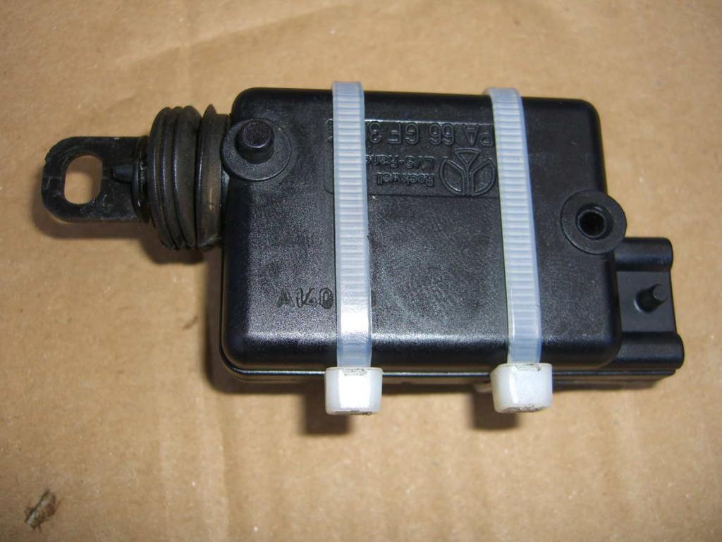

(08.03.2025, 00:02)SandMuecke schrieb: Es gab mal im alten Forum eine Anleitung an welcher stelle die Stellmotoren angebohrt werden können um neues Fett darein zu bekommen (Stellmotoren sind verklebt und nicht dafür gemacht Repariert zu werden). Ob es diese Anleitung hier mit rüber geschafft hat, kann ich nicht sagen.
Nur mit Fett oder Sprühöl neu zu befüllen ist auch nicht die absolute Lösung, da noch andere Fehlerquellen am Stellmotor vorhanden sein können
wichtig sind hier die rot markierten Bereiche. Die Stecker müssen hier frei von Korrosion sein, aber dazu muß das Gehäuse zerlegt werden
Das Gehäuse habe ich mit Kabelbinder wieder verschlossen
... aber hier die gewünschte Anleitung zur Reparatur / Überprüfung
Espace-Freunde - Reparatur des Zentralverriegelung Stellmotors.pdf (Größe: 575,11 KB / Downloads: 309)
