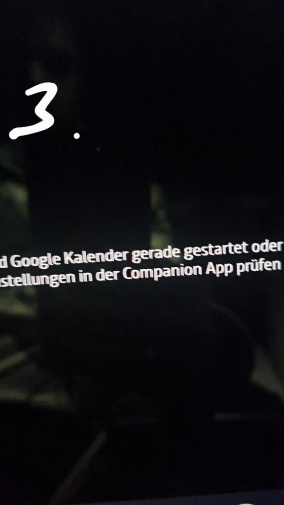

Aber ich kann den die App KALENDER nicht starten.
Wenn ich diese anklicke kommt die Fehlermeldung:
Kalender wird gestartet oder es wird eine Bestätigung in der Companion App benötigt.

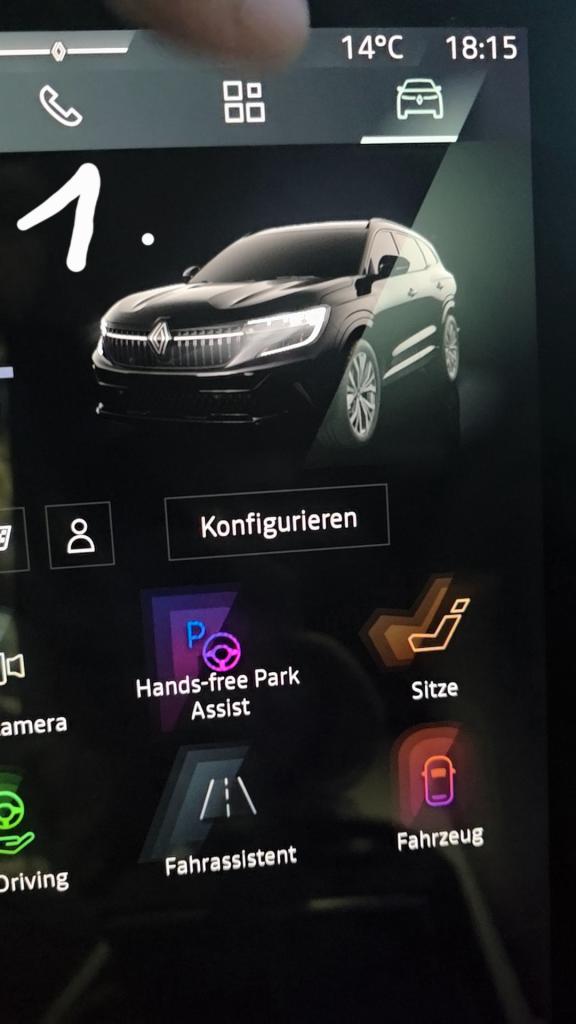

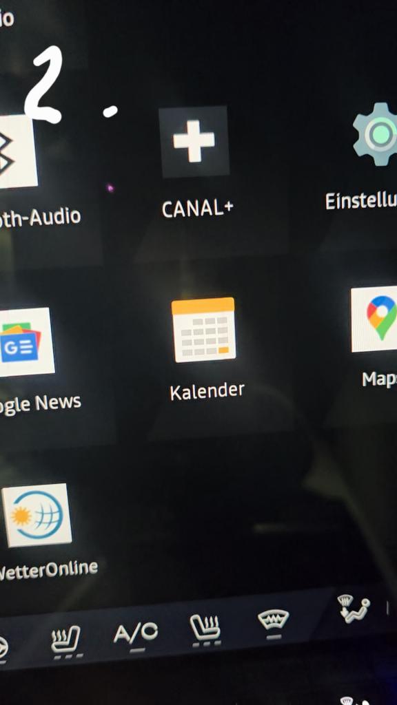

Hallo, richtig man findet keinen Kalender.
Klickt man allerdings auf dem Bildschirm ( nicht imStore) oben auf das App Symbol dann erscheint dort KALENDER als vorinstallierte App
Ich habe die nicht installiert
Hallo Vorragend,

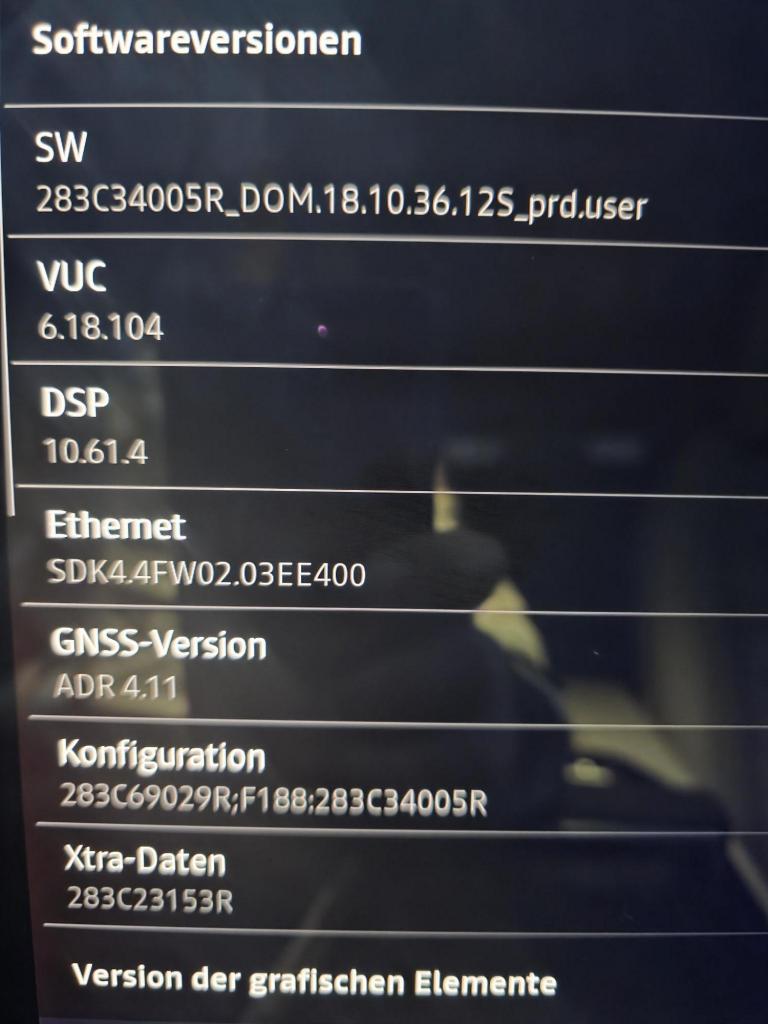

bitte ein Foto, wo am Bildschirm. Ich finde da bei meinem nichts passendes.
Ich bräuchte die aktuelle Softwareversion bzw. die Softwsare ID (Systemeinstellungen)
Hallo, hab mal was fotografiert und hoffe das reicht so. Eigentlich hatte ich ein Video um den Weg zum Kalender zu zeigen. Da videos aber nicht angehangen werden können habe ich screenshots davon gemacht und mit 1,2 und 3 beschriftet. Hoffe das geht so ?

Meiner hat bereits die neueste Version 3.2.0 mit der ID 36560

bei meinem wird die gleiche Fehlermeldung angezeigt. Die App Kalender ist wohl nicht AAOS-fähig. Mein Fahrzeug hat seit 29.12.2024 die neueste Softwareversion.
Diese wird über FOTA verteilt. Öffne die Updatehistorie und betätige die Abfrage, ob neue Software verfügbar ist.
Eine Möglichkeit ist, die neue Version in der Werkstatt installieren zu lassen (Alliance Upd@te).
