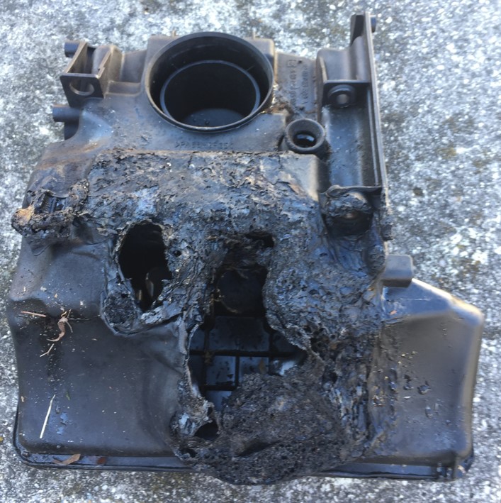

zum Krümmer: Das hört man normalerweise ganz gut.
Zu den Kosten, wenn du es selber machst, brauchst du einen gebrauchten Krümmer und wenn du schon dran bist eine neue Dichtung (geschätzt ca. 50 - 100€).
Aus Erfahrung kann ich sagen, dass der Luftfilterkasten durch die heißen Abgase gerne mal durchgeschmorrt wird. also am Besten nicht zu lange zuwarten.
Hier ein paar Bilder:
Armin
also Armin ..... der Luftfilterkasten sieht ja heiß aus  LachmichWeg
..... voll krass!!!!
Deshalb nur noch Krümmer ohne Kat!
Armin
(24.07.2023, 12:34)yew5 schrieb: also Armin ..... der Luftfilterkasten sieht ja heiß aus  LachmichWeg
Aber so was von Heiß LachmichWeg LachmichWeg LachmichWeg

-> "Aus Erfahrung kann ich sagen, dass der Luftfilterkasten durch die heißen Abgase gerne mal durchgeschmorrt wird. also am Besten nicht zu lange zuwarten."
Schaut ja grausig aus... eigentlich müßte man das dann auch riechen, oder?
Saugt der Motor in dem Fall nicht die Abgase mit ein? Dann müßte sich das doch in der Leistung bemerkbar machen, oder???
Vielleicht kann ich ja auch in dem Fall mit einer Rohrkamera sehen, ob das bei mir schon schmort und spare mir evtl. die Demontage???
