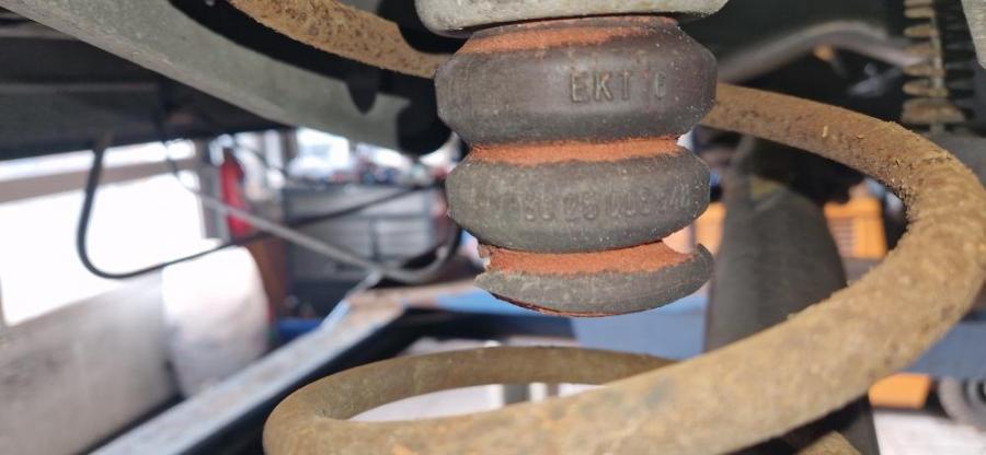

Bin weiterhin auf de Suche nach Teilen die ersetzt werden müssen.
Diesmal sind es die Anschlagpuffer der Ferderung der Hinterachse...
EKT 6 60 25 008548 ist auf den Teilen drauf, finde aber nichts im Netz
Der Durchmesser beträgt zirka 5,8 cm und die Länge 8,5 cm.
Nach den Massen finde ich leider auch nichts.
Wäre auch diesmal dankbar für eure hilfe.
Liebe Grüsse

Hallo Bruno.
Nummer sollte 6025008548 sein.
Vom Bild her etwas anders.
Einfach mal anschauen,Hinterachse anklicken und oben die Nummern durchgehen.
Scheint nur mit Luft zu geben.

Moin zusammen,
hier mal Bild vom Original mit Maße. Sehr schwer etwas passendes zu finden, zumal die nicht geschraubt sind sodern gesteckt sind.
(11.03.2024, 11:28)Hinkey schrieb: Moin zusammen,
Gesteckt?
Das ist mir neu. Zumindest beim J11 sind die geschraubt.
Leider gammelt das Gewinde sehr leicht fest, also beim Einbau sehr sehr gut fetten.
Ich habe die hier beim J11 verbaut:
https://www.ebay.de/itm/252199093356
Chrysler Dodge Voyager III / IV
Passen 1A.
beim J63 werden die Anschlagpuffer mit dem ersten Kragen in die Aufnahme eingedrückt.
Ähnliches Prinzip hat VW beim Passat B3, mit ein wenig Modifikation sollten diese passen.
wenn ich mir das Bild im ersten Post ansehe, sah es bei meinem J11 Ph1 auch so aus.
Den "Ring" , in welchen Ihr J63ler den Puffer reinsteckt, hatte ich damals mit einer großen Rohrzange gedreht.
Zurück blieb ein M8-Gewindeloch.
Möglicherweise habt Ihr das noch nie machen müssen, weil der "Ring" noch nicht vergammelt war.
Bei meinen J11 Ph2 waren da schon immer andere Anschlagpuffer ohne den "Ring" eingeschraubt.
Hallo Karsten.
Da hast Du Recht,die Luftbälge haben auch gleiche Nummern.
Hallo Gerhard,
Danke.
Ja dann wäre der Ansatz, Rostlöser, Rostlöser, Rostlöser...Große Rohrzange...Anschlagpuffer vom Chrysler.
Fertich.
