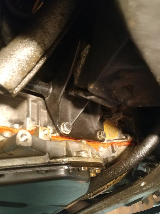

mein Motor verliert leider mehr Öl als üblich, da die Dichtung zwischen der Platte, die von unten an den Motor geschraubt ist (Renault-Bezeichnung "Motorblockverstärkung") und dem Motorblock undicht ist. Ich hatte zunächst versucht, von außen Dirko-HT dran zu schmieren, hat aber leider nichts genützt, da ich auch nicht überall an den Spalt komme. Es sah damals von der Seite so aus, als ob da schon mal jemand dran war und die Originaldichtung gegen eine Flüssigdichtung getauscht hat, die dann nach Montage fest wird und diese löst sich jetzt auf.

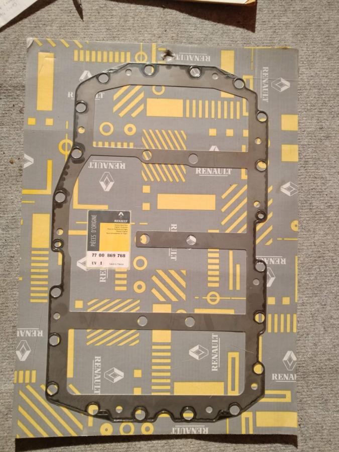

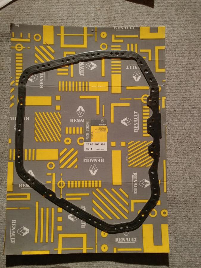

Ich habe eine neue Dichtung für die Motorblockverstärkung und die Ölwanne besorgt. Nun ist die Frage, ob ich das selber hin kriege oder nicht.

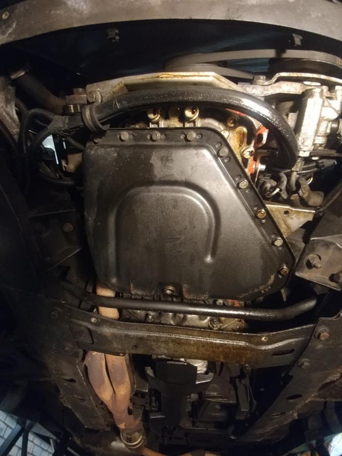

Hallo Lukas
Zitat:1) Ist es möglich, bei an den Hebepunkten angehobenem Fahrzeug die angeschraubte Querstrebe zu entfernen, ohne dass das Fahrzeug instabil wird?
Damit wir vom Selben reden; mit Querstrebe ist die im Bild mit dem weissen Pfeil gemeint.
Die grössten Kräfte wirken während der Fahrt auf das Fahrzeug. In aufgebocktem Zustand sehe ich da kein Stabilitätsproblem.
Der Querstabilisator (im Foto mit rotem Pfeil markiert), lässt sich nur entfernen wenn der Motor ausgebaut ist.

- Falls nicht schon gemacht, vergleiche die Dichtungen genau mit dem Verlauf der alten am Motor, bevor du dich ans Werk machst. Es gibt verschiedene Ausführungen und einige sind nicht mehr lieferbar.

Moin Lukas
Blödsinn, die Strebe wie du sie nennst, kannst du so ausbauen. Nix Motor anheben.
Je 2 Schrauben mit Mutter rechts und links (16ner Schraubenkopf und Mutter)
eine 5. Schraube mit Mutter ist für das Masseband am Motor.
Das Teil geht nur nach einer Seite schräg raus. Ich musste bisher immer ein wenig
Überzeugung mit einen Hammer machen damit das Teil rauskommt.

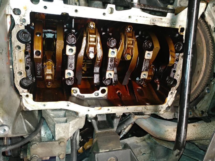

wir haben jetzt zunächst alles demontiert. Das Aluminiumteil ist leicht genug, um es ohne Stütze halten zu können, eine zweite Person ist aber äußerst hilfreich. Die breite Querstrebe haben wir abgeschraubt, aber nicht komplett entfernt, da diese nur mit etwas Gewalt in einer einzigen Position rausnehmbar wäre. Das ist aber nicht nötig, es reicht sie hin und her zu schieben, um an alle Schrauben zu kommen und die Motorblockverstärkung entnehmen zu können. Rot zu sehen die Stellen, wo ich von außen versucht hatte durch Anschmieren von Dirko HT das ganze dicht zu bekommen, ich kam aber nicht überall dran und an den Schraubenlöchern hätte es mir auch eh nichts genutzt.

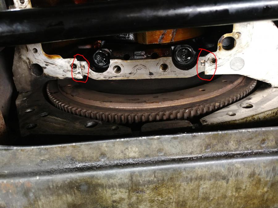

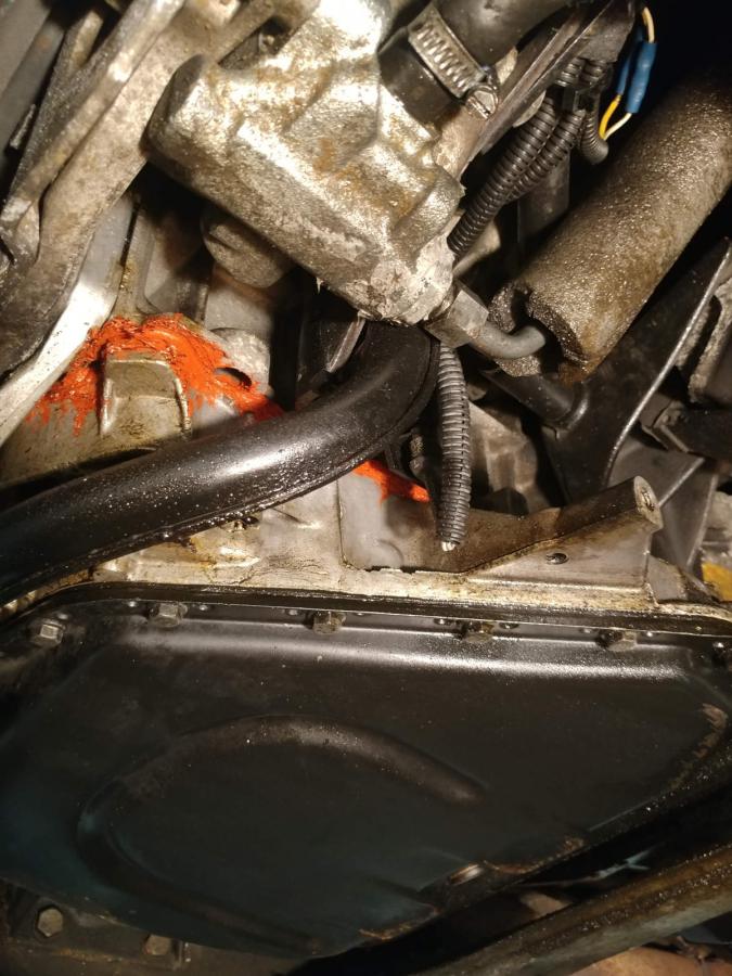

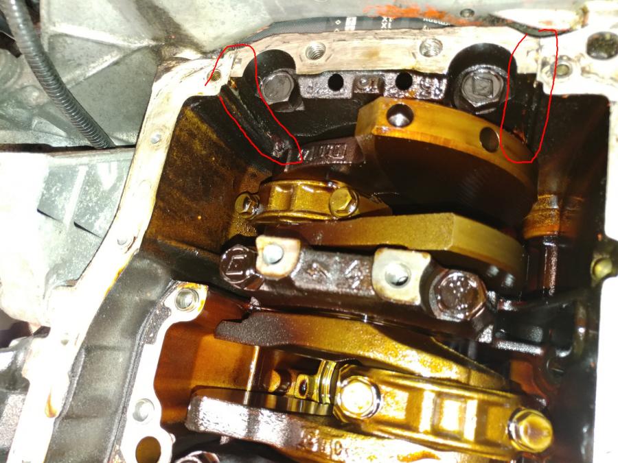

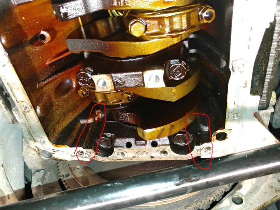

Die originale Dichtung wurde offenbar zusätzlich mit einer Dichtpaste eingebaut. Der Grund dafür scheint folgender: An den rot eingekreisten Stellen ist die Auflagefläche nicht 100% plan, da die eingesetzten Teile, in denen die Welle gelagert ist, nicht 100% die exakt gleiche Höhe haben (dürfte auch schwer hinzukriegen sein). An einer der Nahtstellen hatte ich 0,5 mm gemessen, die anderen hatten etwas weniger, ca. 0,3 mm. An den Teilen, in denen die Welle gelagert ist, entsteht also ein kleiner Spalt. Wenn die Dichtpaste mit dem Alter versagt kommt der Ölverlust durch den Spalt und die Schraubenlöcher an der Vorderseite und an der Rückseite zur Kupplungsglocke hin.
Die Teile sind an der gesamten Ritze mit Dichtmasse in das Gehäuse eingedichtet.
Die ganzen Schrauben am besten nummerieren und in eine Pappe stecken, um später die richtige Stelle zum Montieren wieder zu finden.
In den Werkstattanleitungen steht, dass man die neue Dichtung mit CAF 4/60 THIXO bestreichen soll. Ich nehme mal an das ist das original verwendete Zeug. Nun ist die Frage, was nimmt man da heute am besten? Soll ich bei dem roten Dirko HT bleiben? Wenn ja, welche Dicke sollte die Raupe ca. haben? Von beiden Seiten auftragen oder nur von einer?

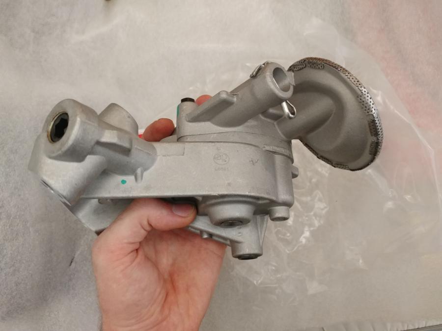

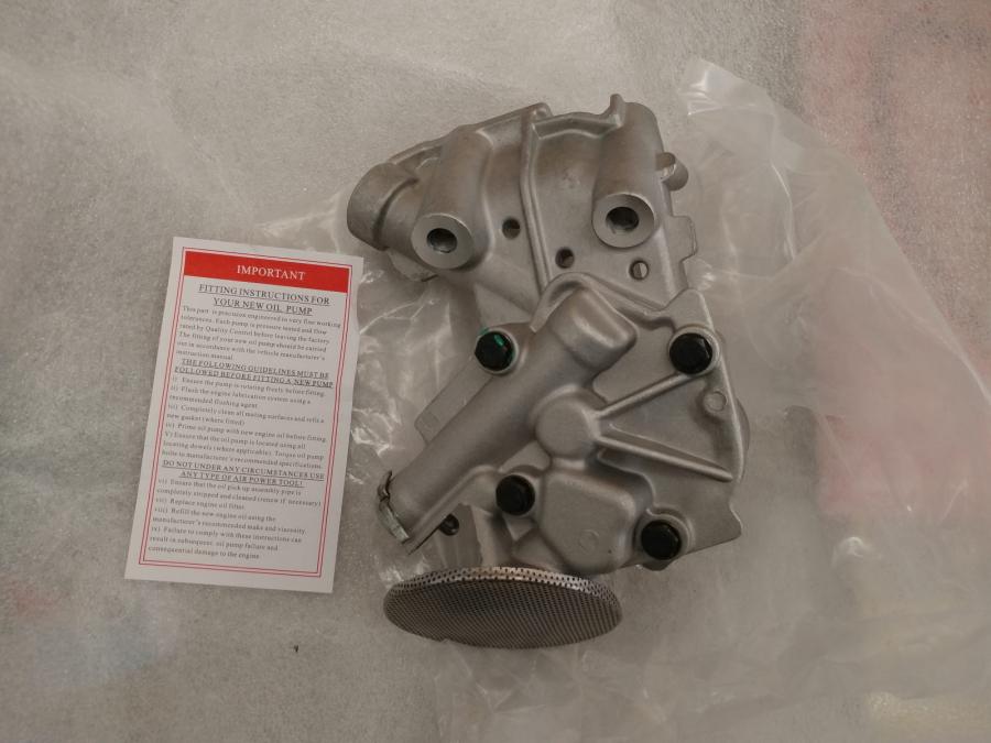

Ich habe auch eine neue Ölpumpe da. Wobei ich mir nicht sicher bin ob ich die wirklich einbauen soll, ist keine originale Renault (so eine habe ich leider nicht mehr bekommen). In den Werkstattunterlegen steht, wie man den Verschleiß der alten Pumpe kontrolliert, da wird aber an verschiedenen Stellen das Spiel im Zehntelmillimeterbereich gemessen. Das traue ich mir nicht zu.
Auf dem Beipackzettel zur neuen Pumpe steht, dass man diese "primen" müsste. Ich nehme mal an das heißt so gut es geht vor der Montage mit Motoröl füllen?

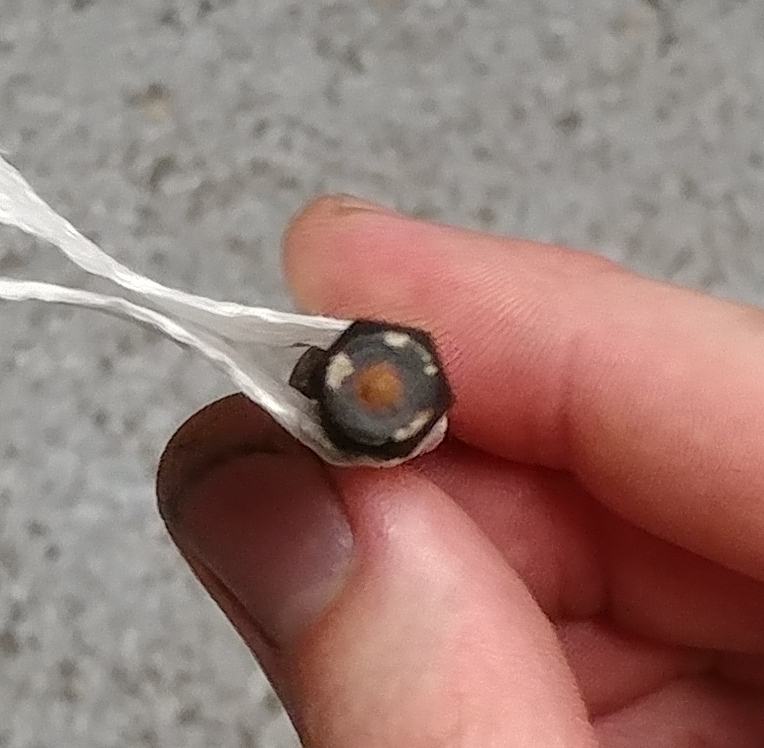

Da ich die Ölpumpenwelle nicht mehr bekommen konnte habe ich mir einen Sechskantstahl C45k zum Nachbauen bestellt. Nach dem Ausbau der alten Welle haben wir erstaunt festgestellt, das die trotz 400.000 km fast gar nicht abgenutzt ist (Bilder leider nicht so gut geworden). Da habe ich im Internet viel schlimmere Bilder von Motoren mit weniger Laufleistung gesehen. Keine Ahnung warum bei meiner die Ecken noch dran sind. Sehe keinen Grund, die nicht wieder einzubauen.
Die alte Ölpumpe hätte ich wahrscheinlich gar nicht zerlegen müssen, sonder hätte auch direkt nur die zwei größeren Torx-Schrauben raus schrauben können, die die Pumpe als ganzes halten. Ist in den Werkstattunterlagen aber so beschrieben, keine Ahnung weshalb.

An der Blockverstärkung (wo die Roten Markierungen sind) haben wir bei einem
Opel Safira OPC (der Motor ist aufgearbeitet und richtig Drehmoment) haben wir das mit schwarzen
Dirko Hochfest eingedichtet.
Das war vor 2 Jahren und ist bis heute dicht.
Das schwarze Dirko ist (meine ich) etwas feiner und beständiger.
Meinen V6 haben wir mit schwarzem hitzebeständiges Silikon (für Motoren) eingedichtet. --->>> das hier
Diese Kartuschen haben einen kleinen Hebel, womit sich das besser dosieren lässt.
Wie dick die Raupe sein soll? Wir haben das nach Gefühl gemacht, aber nicht übertreiben und zu viel nehmen.
Alles, was zu viel ist, im Motorraum kann sich lösen und das Ölsieb zusetzen.
Anders kann ich das nicht beschreiben.
die Bauteile sehen doch gut aus, die kannst du weiter verwenden.
Ölpumpe primen heißt,  die Zahnräder und beweglichen Teile einölen,
damit diese nicht trocken anlaufen müssen. Die Ölpumpe ist selbstansaugend .
Dirko rot kannst du zum Eindichten nehmen. Ca 1mm dicke durchgehende Raupe beidseitig auf sauberen haftenden (mit Bremsenreiniger o.ä säubern) Untergrund auftragen.
ich habe mir die neue Dichtung mal genauer angesehen. Dort sind bereits von beiden Seiten maschinell schwarze Dichtraupen aufgetragen, diese sind ca. 0,3 bis 0,4 mm dick.
In den Werkstattunterlagen steht ja, dass man die Dichtung mit diesem CAF 4/60 THIXO an der Motorblockverstärkung befestigen soll, damit sie beim Montieren nicht verrutscht. So scheint das auch tatsächlich gemacht wurden zu sein, weil an der Oberseite zwischen Motorblock und Dichtung war nichts von dem weißen Zeug. Also haben auf dieser Seite nur die auf der Dichtung aufgetragenen schwarzen Raupen gedichtet.
Ich vermute das hier ist das Zeug (oder der Nachfolger), was Renault benutzt hat, um die Dichtung an der Motorblockverstärkung zu fixieren: https://www.ebay.de/itm/162369870137 Also ein Hochtemperatursilikon vergleichbar mit Dirko HT, Reinzosil usw. Je nach dem ob zwischen dem Außenrand der Dichtung und der Kante noch etwas Platz ist kann man sich überlegen, ob man außerhalb der Dichtung nicht noch zusätzlich eine Raupe Dichtmittel aufträgt.

Von der bei DirkoHT beiligenden weißen Plastikdüse nur ganz vorne was abgeschnitten, so dass die kleinste Raupengröße raus kommt (etwas mehr wie 1 mm). Diese an an paar Stellen auf der gesäuberten Motorblockverstärkung aufgetragen, um die Dichtung nur ein wenig gegen verrutschen zu sichern.
Zusätzlich habe ich auch vorne und hinten am Rand außerhalb der Dichtung DirkoHT aufgetragen. Sollte an den Seiten später mal was undicht werden kann man immer noch hinterher was in den Spalt schmieren, aber vorne und hinten kommt man nicht mehr so einfach dran. Ich habe aber nicht geprüft, ob da am Motor überall Fläche zum Zusammendrücken der Raupe ist. Eine andere Position für die Raupe als direkt neben dem Rand der Dichtung gibt es aber eh nicht, also entweder es klappt und die roten Dichtraupen dichten zusätzlich oder eben nicht. Einziger Fehler war, in der einen Ecke nicht direkt an den Rand der Dichtung zu gehen sondern an den Außenrand, das würde ich im Nachhinein anders machen.
Das schwarze Dichtzeug ist bei der Dichtung seitlich an die Metallplatte angespritzt. Hier die alte Dichtung mit abgerissenen Gummielementen zum Vergleich:
Das weiße Zeug ist wahrscheinlich das CAF 4/60 THIXO, mit dem die Dichtung an die Motorblockverstärkung geklebt wurde. Ab Werk haben die davon so viel genommen, dass es innen schon wieder raus quoll.
