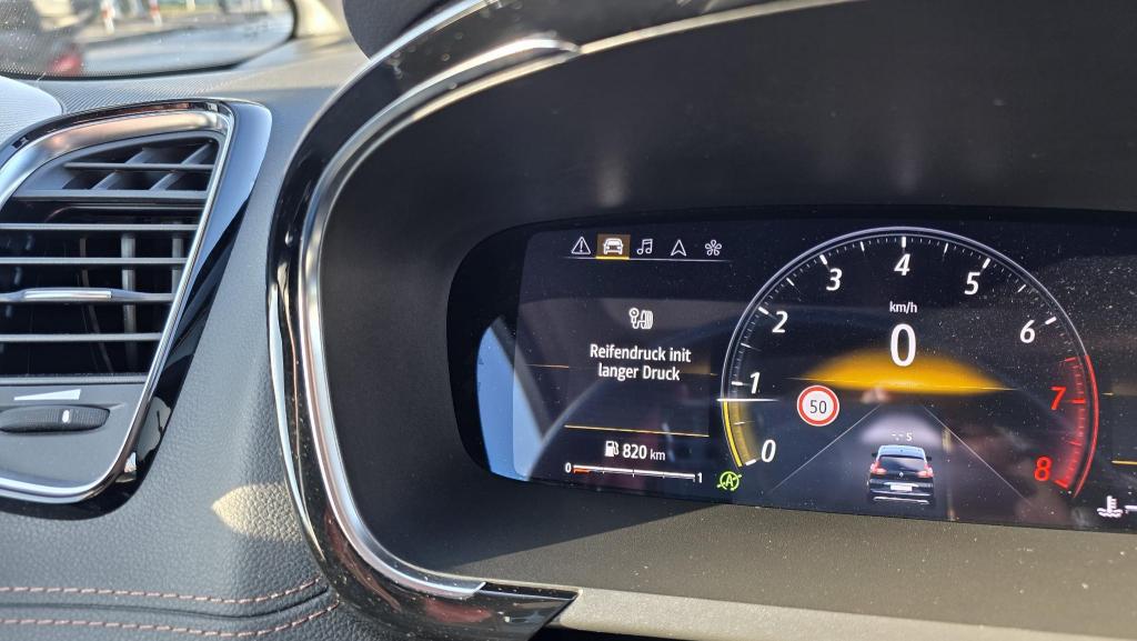

Ich kann machen was ich will, es wird mir kein Luftdruck angezeigt?!
Es erscheint im Display 'Reifendruck init langer Druck' und wenn ich dann OK am Lenkrad drücke, egal ob 3 Sekunden, 5, 10 oder 20 ... der Reifendruck wird nicht abgespeichert.
Es erscheint zwar die Meldung 'Speichern Reifendruck läuft', es geschieht aber nichts.
Versuche ich den Reifendruck am Display aufzurufen, dann erscheint das entsprechende Feld komplett leer und schwarz - dort sollten ja 4 Reifen zu finden sind.

Auf den Bildern seht ihr das Achtung-Symbol im Display - diese Meldung betraf rein die Keycard und verwies auf eine schwache Batterie.
Als ich den Wagen dann mit neuer Keycard-Batterie öffnete, verschwand dieses Achtung-Symbol nach 1 bis 2 Sekunden und unmittelbar danach könnte ich den Reifendruck speichern.
Es erschien dann umgehend die Anzeige mit den 4 Reifen - dann aber musste ich tatsächlich wenige hundert Meter fahren, bis die Reifendruckwerte sichtbar wurden.
