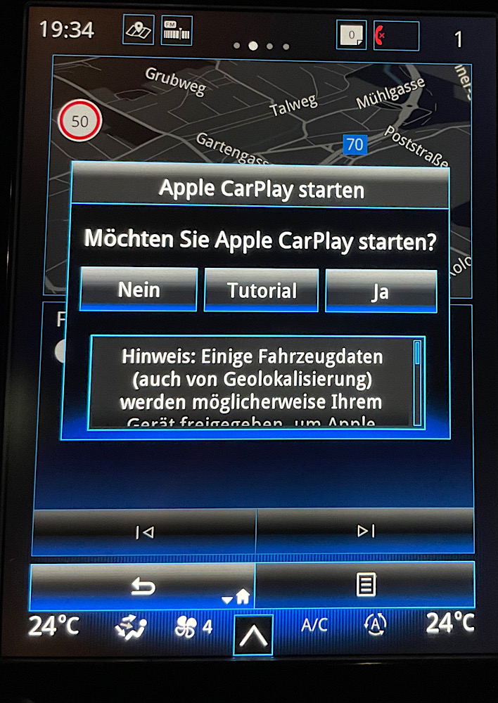

Ich habe mit DDT4ALL die Werte auf authorized gestellt.
Reset im DDT4ALL und dann auch noch lange auf der Power Tase am Display...
aber leider kommt nach der Frage ob ich Carplay verwenden möchte nichts mehr.
Ich werde das USB Modul nochmal umtauschen. Vielleicht liegt es ja an dem..

#24
Ich hab’s mit dem DDT4AAL umgestellt. Hat nicht funktioniert und jetzt habe ich es auch im Developer Modus versucht.
Hat leider auch nichts gebracht.
Wenn ich bei der Frage auf Ja drücke kommt wieder das Normale Stadtbild (ohne CarPlay Button)
Das USB Modul hat die Nummer 280239665R
Ich tausche es um und versuche es nochmals…
Lg max
Espace V 2016 , Initiale Paris Energy dCi 160 EDC,  Planche de Bord Initiale Paris Brun Foncé, Rlink 2 SW9.0.37.216,
#25
Hallo Max,
die Einstellungen sind korrekt.
Das System muss bei der Bestätigung mit Ja auf CarPlay wechseln und unten erscheint in der Mitte ein dritter Button „R-Link“.
Stell unbedingt auch den Button von Anndroid Auto auf aktiv und auch AAP auf Present.
Öffne CarPlay und AAC und wähle Absent aus und stell nochmals auf Present dann speichern und unbedingt Restart. Wenn Du am Foto genau schaust, steht der zweite Wert von AAP auf Absent.
Es ist bekannt, dass auch wenn der Wert mit Present angezeigt wird, manchmal nochmals auf Absent und auf Present gestellt werden muss.
Verwendest Du ein Originalkabel von Apple?
Was auch noch wichtig ist, am iPhone muss mindestens ein Musiktitel in der iPhone-App „Musik“ verfügbar sein!!!
#26
AAP hab ich auch aktiviert.
Hab mit einem AndroidHandy versucht. Da funktioniert alles…
Ja. Original Kabel
Musik App? Was meinst du da genau? Apple musk hab ich jetzt runtergeladen und einen Track gespeichert
Hat leider nix gebracht.
Ich vermute dass der Fehler am USB Modul liegt…
Lg Max
