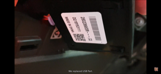

Hallo Max,
die richtige Ersatzteilnummer findedt Du am Foto.
P.S. das hochgeladenen Foto wird nicht übernommen….
Ersatzteilnummer:
280239665R

Hallo, nun habe ich endlich das richtige USB Modul bekommen. Aber leider habe ich null plan wie ich es tauschen kann... ich finde einfach kein passendes Video dazu und die Seitenverkleidung neben dem Handschuhfach und Lenkrad bekomme ich einfach nicht zerstörungsfrei raus... kann mir jemand tipps oder eine Explosionszeichnung geben??
vielen Dank!!!
Lg Max
Espace V 2016 , Initiale Paris Energy dCi 160 EDC,  Planche de Bord Initiale Paris Brun Foncé, Rlink 2 SW9.0.37.216,
Hallo Max,
da muss die Mittelkonsole geöffnet werden. Beim RFC ist das ziemlich zeitintensiv.
Du benötigst das passende Kunststoffeerkzeug, damit beim Abhebeln keine Teile beschädigt werden. Wahrscheinlich lässt sich der untere Teil nicht abheben, ohne den oberen Bereich Display abzubauen.
Zuerst muss die Abdeckung oben im Bereich des Displays, wo der Mittellautsprecher eingebaut ist, abgenommen werden. Dahinter sind Torx-Schrauben, die müssen raus, dann geht das Display ab.
Unten muss die Chromleiste abgehebelt werden. Dann kann die Abdeckung der Mittelkonsole abgenommen werden. Dann hast Du Zugang zum USB-Modul.
Am besten, Du versuchst in einer Renaultwerkstatt die Anleitung zu bekommen. Da beste Ansprechpartner wäre für mich der Lagerist. Oder kennst jemanden, der Zugang zu Dyalogis hat.

sooo..
also ich habs geschafft. Smile
Display kann oben bleiben.
es lässt sich der untere Teil alleine lösen. an den Chromleisten über dem Lichtstreifen kann man es ausklicken...
ich hab das neue Teil eingebaut und Radio dann auch Redetet, aber leider kommt nach dem Fenster ob CarPlay verwenden möchte nichts mehr.
-Ich stecke iPhone an (mehrere neue Datenfähige Kabel versucht)
-es erscheint am Display ein Fenster mit der Frage : Ob CarPlay gestartet werden soll
- ich drücke auf JA
-Fenster schließt sich und nichts passiert...
Ich hab auch ein anderes iPhone versucht- war alles gleich.
Auf ddt4all sehe ich dass CarPlay aktiviert ist
eine Idee an was es liegen könnte??
Lg Max
