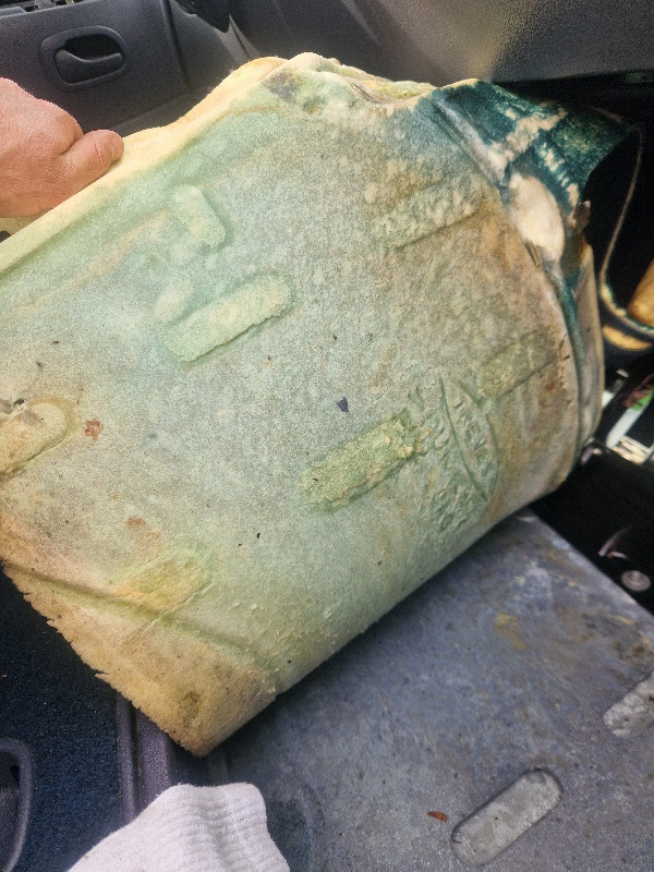

bläulich wäre mir bei Renault .... speziell beim JE .... unbekannt
Diese sind in der Regel gelb, bzw. gelb-grünlich
Kühlmittel original Renault Glaceol RX Type D grün 7711428132
Die Basis ist wie immer ordinäres Glykol. Das besondere darin ist jedoch der Korrosionshemmer auf organischer Basis. Genauer: 5-(p-Tolyl)-1,3,4-triazol oder schlicht TTA.
organischen Korrosionshemmer Tolyltriazole (TTA)

@Rainer danke für die Infos. Zu dem bläulichen hier das Bild:
Ich hab das abends gesehen gehabt und da machte es nen bläulichen Eindruck. Bei Tageslicht erkennt man das Grün schon besser find ich.
