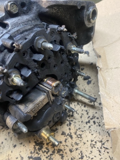

Lichtmaschine ist raus.
Ist die Original Valeo A13VI165 14V 110A von 04/98.
Macht beim Durchdrehen in eine Richtung Klappergeräusche, In die andere nicht.
Vermutlich ordentlich Dreck vor dem Lüfter Rad, aber da der Schleifring ziemlich tief eingelaufen ist, Ende im Gelände.

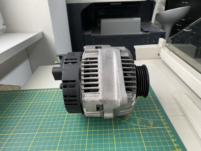

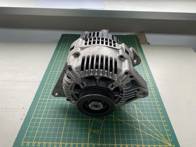

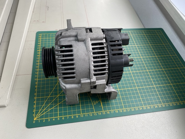

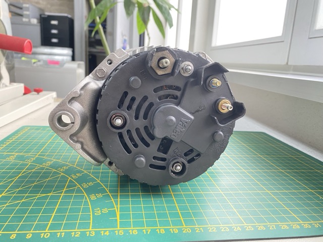

So, Status...
  • Lima ist wieder drin, sowie die Umlenkrolle an der Lima neu.
  • Alles super.
  • Werkstatt hat 3 Stunden abgerechnet, keine Teile.
  • Einen Riemen hatten die verbummelt, haben die selbst bezahlt. (die waren noch von 2022, konnten wir feststellen)
  • Jetzt ist der so leise, dass man andere Sachen hört, von denen man nichts wusste ;-)
  • Eigene Kosten:
  • Abschleppen zur Werkstatt: keine (ACE, Beitrag gezahlt!)
  • Original Valeo (Werksausstattung) Lima nach Ausbau abholen, selbst zum Überholen bringen
  • Überholung 80 Euro incl MwSt.:
  1. Zerlegen, Reinigen,
  2. Lager, neu
  3. Schleifringe neu,
  4. Kohlen neu,
  5. Alle Lötstellen der Wicklungen neu nachgelötet
  6. nach 2 Stunden wieder mitnehmen,
  7. Folien Label war leider weg (siehe Foto)
  • Lima wieder in Werkstatt abliefern. (Wäre auch per Post gegangen).
  • Umlenkrolle selbst beschafft. (siehe Foto)' Originalausrüster Conti/Ina, 89 Euro ebay, Originalverpackt von Händler (Werkstattauflösung). 30 Tage Rückgabe mögl.
  • Reparaturkosten in der Werkstatt mit Rechnung! Knapp 400 Euro brutto incl. MWSt.,
  • kein Gemaule, sehr kooperativ. Die mussten Schneeschippen um die Karre reinzuholen.
Viva la Diva
Armin
Fotos:
Altteil vor Überholung
Rolle
Überholtes Teil (Schleifringe gecheckt, sind neu)
