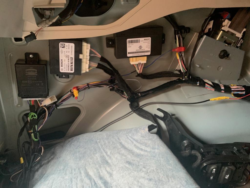

Hallo, zusammen,
jetzt noch einmal ein Foto aus dem Innenraum: (Erläuterungen unter dem Bild.)
von rechts nach links:
Rechts: Die Stromversorgung für die Schaltbox (ganz links). Die rote Ader liegt im Bündel mit offenem Ende.
Daneben das aufsteigende Teilbündel: Deutlich erkennbar ist die rote Abgreifklemme an einer der beiden Adern zu den Rückfahrscheinwerfern. Direkt darunter ist eine dickere rote Ader mit gelbem Isolierband umwickelt. Das ist die Dauerstromleitung zur Heckklappe.
Unter dem mittleren Schaltkasten: Abgreifklemme an einer der beiden Adern zu einer Nebelschlussleuchte.
Grundsätzlich hätte man sämtliche Abgriffe dort machen können, ohne zu den Rücklichtern zu gehen.
Die Kabel gehen hier durch das eckige Loch in den Zwischenraum und von dort durch zwei Stopfen hinter die Heckverkleidung. Das Kabel zur rechten Rückleuchte liegt im Unterboden und geht durch das entsprechende Loch nach außen.
Damit ist die Sache nun gemacht. Danke noch einmal für Eure Unterstützung.
Grüße Richard

Hallo Richard,
super Dokumentation - vielen Dank dafür!
