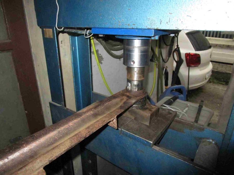

Nachteil dieser Methode ist, dass die Hohlräume trotzdem von Hand nachbearbeitet werden müssen und die Gummilager raus müssen. Davor hatte ich Respekt. Dazu mussten passende Adapter gedreht werden und bei viel Druck der Presse auf der einen Seite mit der Lötlampe noch zusätzlich gewärmt werden. Ich erwartete einen Knall, aber das Lösen war akustisch unspektakulär. Die Druckanzeige an der Presse ging leicht zurück und die Buchse bewegte sich leicht. Nach erneutem Druckaufbau ging es so weiter. Die Presse musste lediglich auf zwei Holzbalken gestellt werden und dann passte die Achse. (und die Überarbeitung der Presse hat sich endlich ausgezahlt)

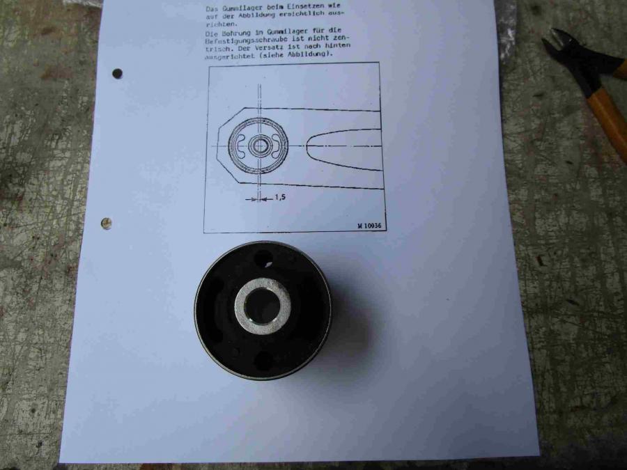

Das Highlight war aber das Einpressen der neuen Buchsen. Es kommt beim Espace nicht so oft vor, dass etwas besser geht als gedacht. Aber die fielen fast von selbst hinein. Etwas Druck mit der Presse und flutsch war die Sache gegessen. Noch ein Detail dazu: die Buchsen haben einen Versatz von 1.5 mm, der nach hinten gerichtet sein muss. Im MR271 ist das beschrieben, in Handbuch zum Quadra auch, aber falsch. So muss das sein:
