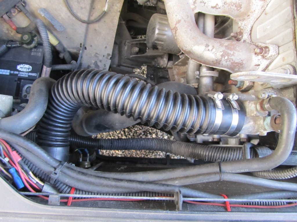

habe sicher noch einen im Konvolut, muss ich mal nachsehen, anderfalls gibt es Alternativen. Blöd nur das der Durchmesser des Schlauches am Motorblock größer als am Kühler ist, wegen des Thermostat, aber auch da gibt es eine Lösung. Hab irgendwo noch ne Reparaturanleitung für die Alternative, werde ich mal raussuchen.
Nachtrag: Bild vom installierten Rony-Flex Schlauch gefunden, muss dann nur am Kühler entlüftet werden, Schlauch selbst hat keine Entlüftung- Schläuche 45.400 gibt es bei der Fa. Kühler Willems Ltd.. in Köln, Preis 29,99 plus Porto
