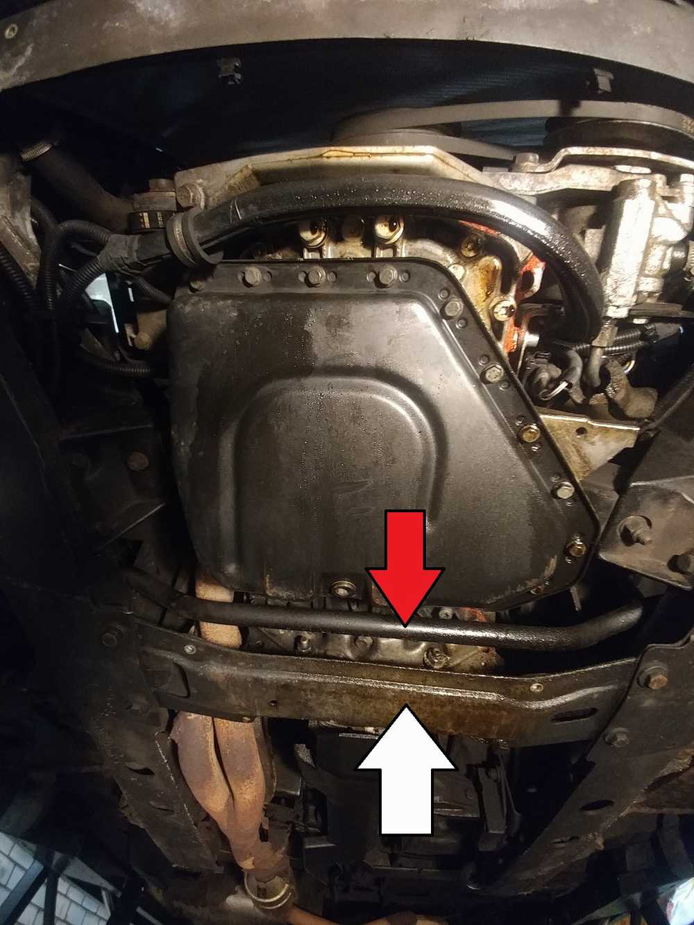

Zitat:1) Ist es möglich, bei an den Hebepunkten angehobenem Fahrzeug die angeschraubte Querstrebe zu entfernen, ohne dass das Fahrzeug instabil wird?
Damit wir vom Selben reden; mit Querstrebe ist die im Bild mit dem weissen Pfeil gemeint.
Die grössten Kräfte wirken während der Fahrt auf das Fahrzeug. In aufgebocktem Zustand sehe ich da kein Stabilitätsproblem.
Der Querstabilisator (im Foto mit rotem Pfeil markiert), lässt sich nur entfernen wenn der Motor ausgebaut ist.

Habe Zitate eingefügt und habe das Bild der einfach halber  im Beitrag gesetzt
