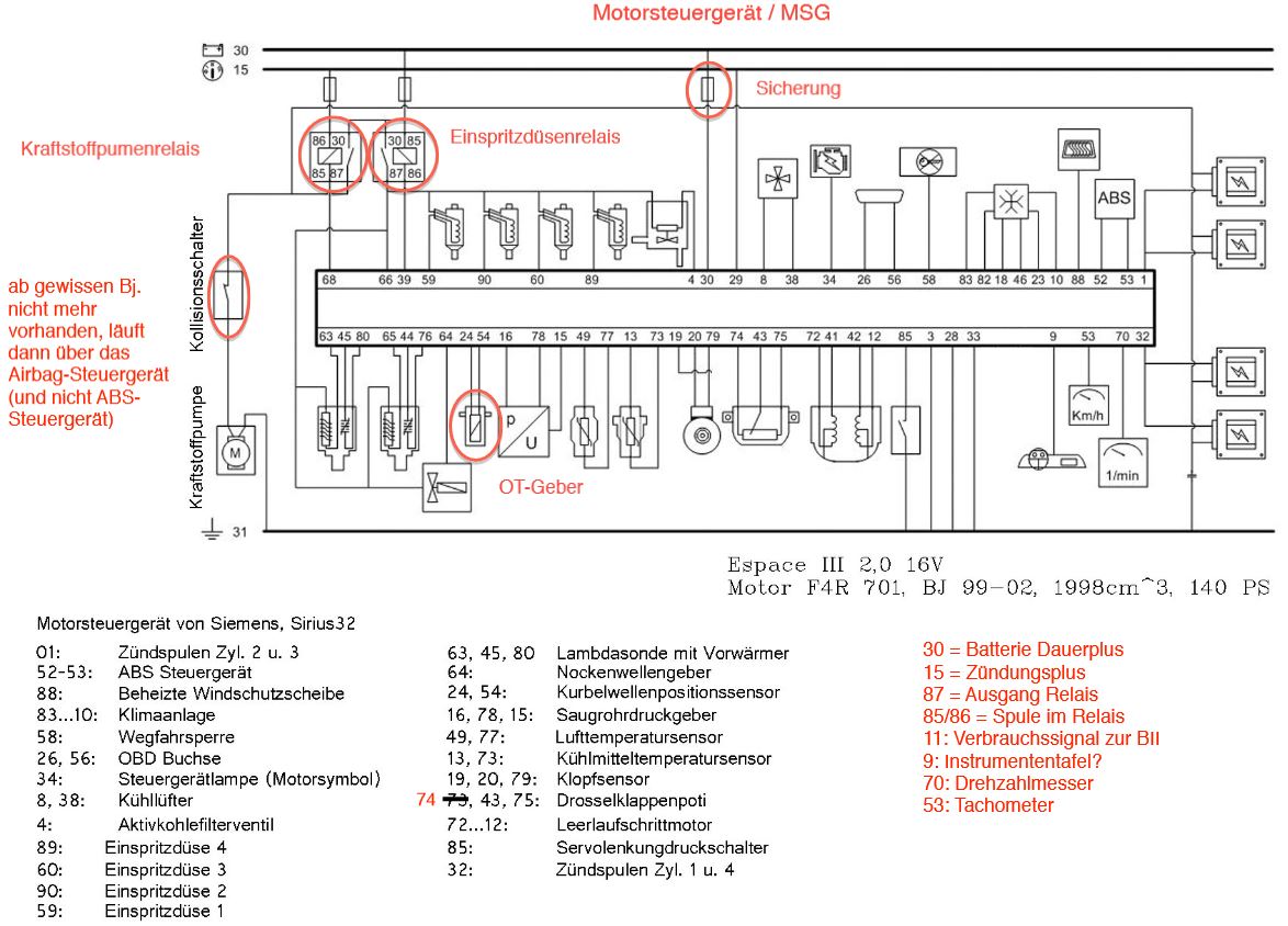

Weil weder Relais Benzinpumpe noch Zündung aktiv sind, fehlt möglicherweise -wie bei allen anderen Fahrzeugen und Fabrikaten- eine Freigabe?
Oder Transponder erkennt Wegfahrsperre im Schlüssel nicht oder nicht richtig?
Danke für das Schaltbild rund um das Motorsteuergerät.
Systematisch zunächst mit Prüflampe oder Voltmeter die Stromversorgung des MSG an den Punkten prüfen:
  • Masse für MSG an Kontakten 3, 28 und 33 vorhanden?
  • Dauerplus über Sicherung an Kontakt 30 vorhanden?
  • Zündungsplus (+APC) an Kontakt 29 vorhanden?
  • Kommt Spannung an den Relaiskontakten an?
Schalter an MSG Kontakt 85 gegen Masse ist Servodruckschalter, dürfte zum starten keine Rolle spielen.
Prozedur:
  1. Nacheinander gegen sicheres Plus (Akkupluspol) die Masseleitungen 3, 28 und 33 am MSG prüfen.
  2. Dann an den Relaiskontakten Nr. 86 für die Kraftstoffpumpe, Zündkerzenmodule +APC und am Relais für die Einspritzdüsen Dauerplus gegen sicheres Minus (Akkuminuspol) prüfen
  3. Dann nacheinander gegen sicheres Minus die Plusleitungen am MSG (an Kontakt Nr. 29, 30) prüfen.
Teile die Ergebnisse mit, denn damit ergeben sich weitere Prüfungen.
