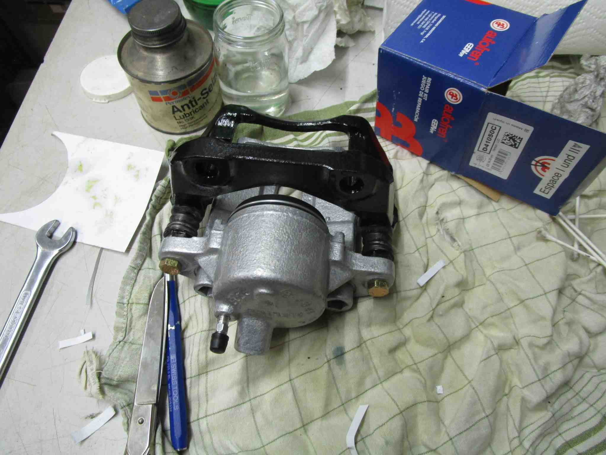

Nachdem der Druck weg war, lief es vorerst ganz gut. Die Überarbeitung der Bremszangen brauchte zwar viel Geduld, aber es ist eine Arbeit, die ich gerne mache:
Zerlegen, reinigen, Glasperstrahlen, Gewinde nacharbeiten, wieder alles reinigen, 2K-Bremsenlack, Gummiteile und Kolben einbauen, zusammenschrauben)
Bei den hinteren Zangen ist es komplizierter, weil da auch noch die Gleitsteine, Bügel und Federn aufgearbeitet werden müssen. Die Federn sind oft korrodiert, der Edelstahl ist nicht ganz so edel. TRW liefert unter der Nummer PFK66 einen Satz neue Federn.
Den originalen kleinen Klammern für die Gleiststeine sollte man aber unbedingt Sorge tragen, die sind aus Edelstahl und müssen nur gereinigt werden. Als Ersatz werden nur verzinkte Klammern geliefert.

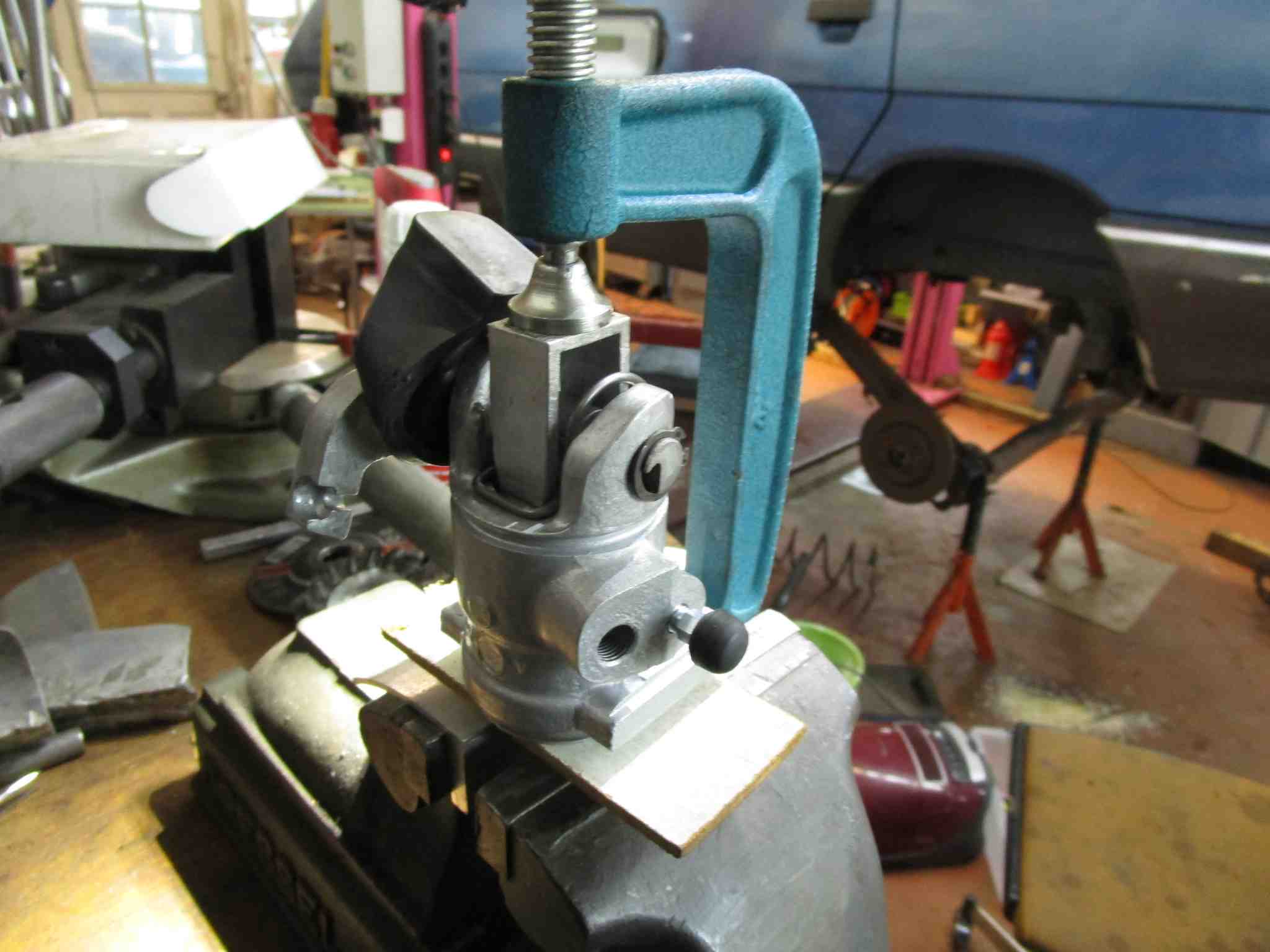

Nicht so lustig ist das Zusammenbauen des Feststellbremsen-Mechanichtsnutz. Trotz „Spezialwerkzeug“ in Form eines zugesägten Aluprofiles ging es nur schlecht. Auf der einen Seite brauchte es 8 Anläufe, bis der Keil und die Feder endlich wieder montiert waren. Ich muss mir noch Aussparungen in das Profil fräsen, um einen seitlichen Zugang zum Keil zu haben. Dann dürfte es besser gehen.

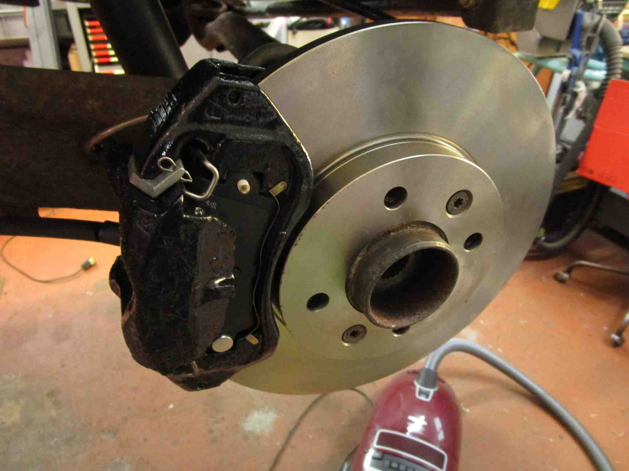

Das Montieren der ganzen Teile hat wiederum viel Spass gemacht. Wichtiges Detail: beim Quadra müssen die Noppel der Bremsbeläge nach unten gerichtet eingebaut werden. Und so sah das dann aus:
