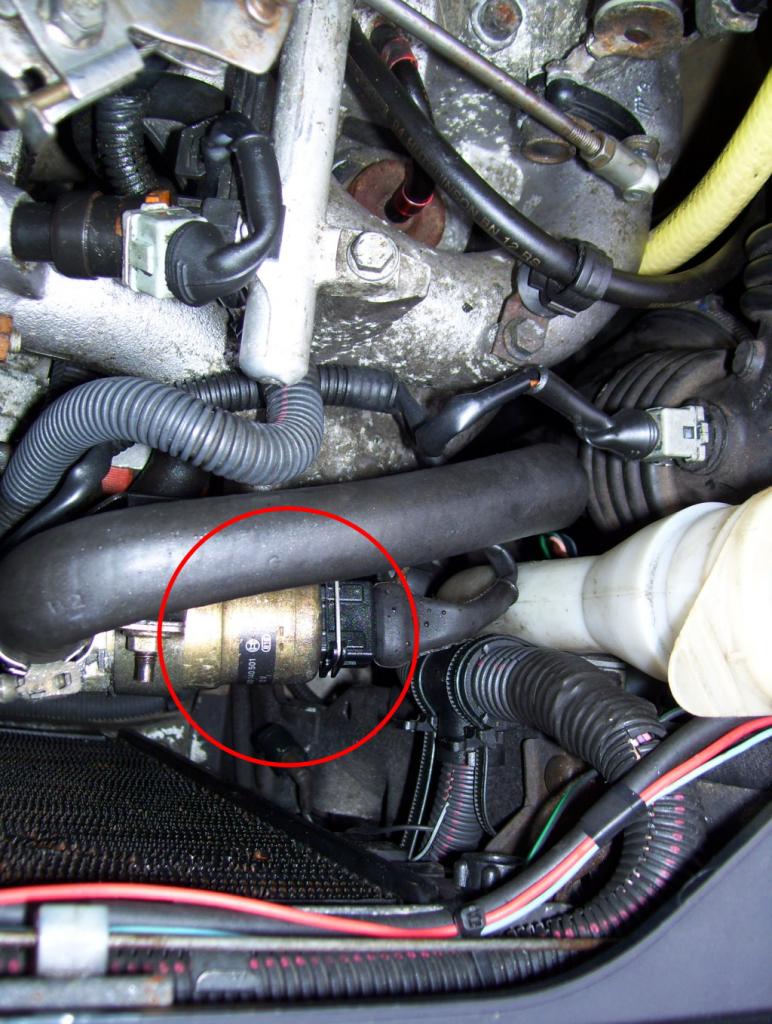

Der LLR (Leelaufregler) sitzt am Motor vorn rechts (siehe Bild). LLR ausbauen, mit dem Kopf nach oben (E-Anschluss ist unten)  nahe am Ohr halten, schnell in der Hand mehrfach von links nach rechts drehen. Hörst du ein deutliches Klacken öffnet und schließt der LLR, also ist er OK. Andernfalls kann man diesen öffnen und wieder gängig machen oder auch reichlich etwas Rostlöser oder mit dem mystischen WD40 einsprühen.
