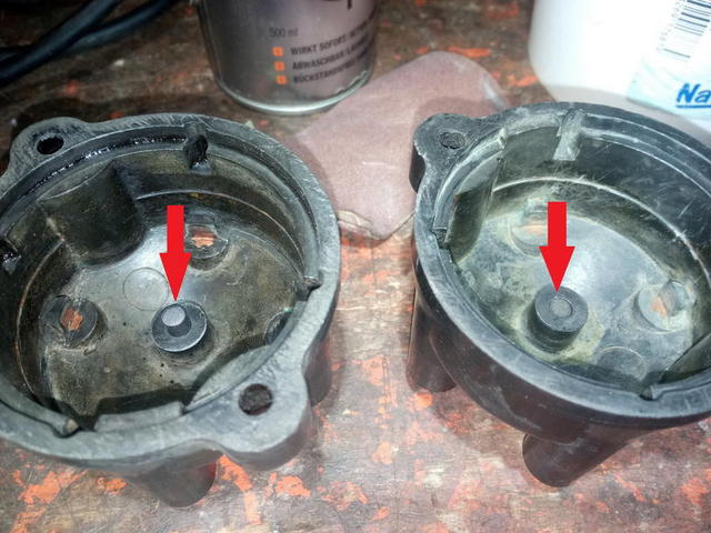

Ich hatte mal das Problem von einem verbrauchten Kohleschleifstift im Zündverteiler.
Wenn dein J63 schon ordentlich Laufleistung hat und der Stift runtergescheuert ist, würde dies die Dienstverweigerung erklären.
Meiner hatte immer wieder Startprobleme und kurze Aussetzer im Betrieb, bis ich dem Fehler auf die Schliche gekommen bin.
