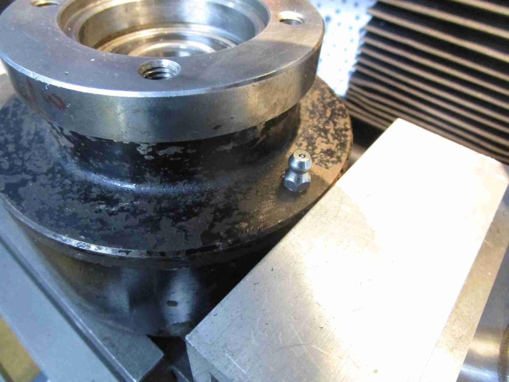

Nach Ausschlagen der zweiten Verschlusskugel, Aufbohren 5 mm und Gewindebohren M6 ist nun auch der Schmiernippel eingebaut.

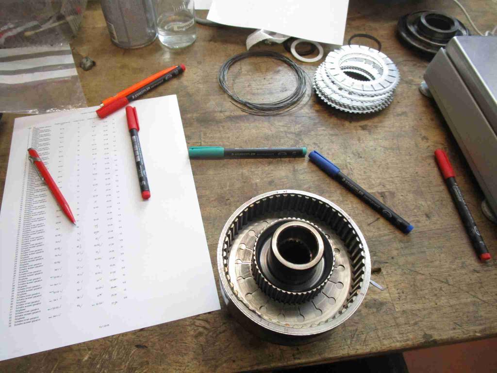

Beim Ausbau ist die Position jeder Lamelle und jeder Ringfeder notiert worden.

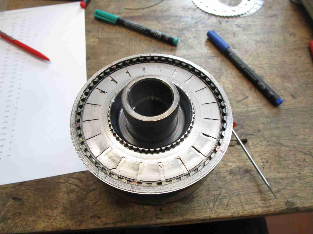

Es hat 33 Lamellen mit Aussenverzahnung und einer Aussparung exakt bei der Verschlusschraube (Zahn 1 und 54). Jede 2. Lamelle mit Aussenverzahnung ist so montiert, das die Aussparung bei Zahn 52/53 ist.
Zwischen den aussen verzahnten Lamellen hat es jeweils eine Lamelle mit Innenverzahnung. Deren Position ändert natürlich, wenn die Viscokupplung verdreht wird.
Die charakteristische Rundung war beim Ausbau abwechslungsweise bei Zahn 37 oder bei den Zähnen 32/33, wie auf dem Bild sichtbatr. Also auch mit einem eindeutigen Muster, aber etwas grösserem Abstand. Eine Lamelle war um 1 Zahn versetzt. Das habe ich aber als Produktionsfehler gewertet und korrigiert.
Pro Lamellenpaket hat es aussen eine Ringfeder. Auch deren Position wurde beim Zerlegen notiert und alle Federn wieder gleich eingebaut. Hier gibt es keine Systematik, aber doch eine einigermassen gleichförmige Verteilung, Vermutlich spielt das keine grosse Rolle, und die Federn wandern sicherlich auch im Betrieb, aber die Visco ist nun exakt gleich wie vorher, einfach mit ohne Pampe drin.
