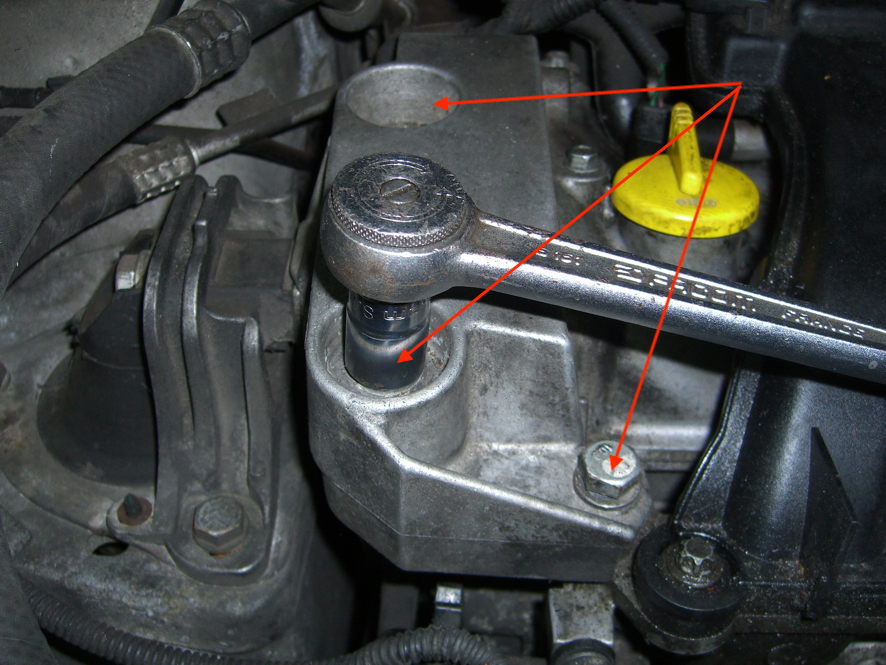

Motor absenken ist eigentlich einfach
Wagenheber unter dem Getriebe positionieren und links die drei Schrauben vom Motorhalter lösen und dann den Wagenheber langsam absenken.
Diese Schrauben müssen aber anschließend wieder mit Drehmoment angezogen werden.
Die Werte schau ich später noch nach
