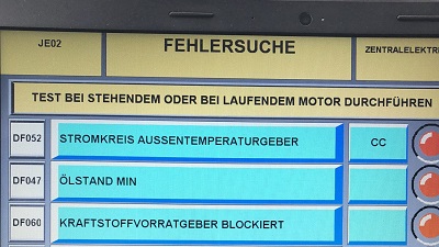

Ach ja, CLIP zeigt mir folgenden Fehler an DF052 "Stromkreis Aussentemperaturgeber" CC (Kurzschluss).

Wenn du bei der Fehleranzeige bist, steht da noch was weiteres als mögliche Ursache dran? ... also wenn du auf CC oder DF052 gehst?

Hab das noch gefunden .... Außentemperatur ....
Stromdurchgang und Isolierung zwischen Anschluß 16 und 3 am 26-poligen gelben Stecker (A) der Zentralelektronik BII überprüfen.
Gegebenenfalls instand setzen.
