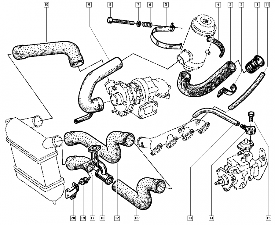

(14.12.2023, 21:30)Clown schrieb: [...]Der Schlauch (auf dem Bild Nr. 12) passte nicht. Falscher Jahrgang, war etwas zu kurz. [...]
Das der Schauch Nr. 12 (an der angenommemen!) Espace-Variante J635 mit der OEM Nr. 6025102620)
versagt, könnte auch an weich und nachgiebig gewordenen Motorauflagern liegen.
(Welche Variante des J63x du an der mit x variablen Stelle du wirklich hast, düfte vermutlich auf dem Typenschild stehen oder in den Fahrzeugpapieren)
 Da ist auch Gummi drin, in Metall "eingekoffert" hält es die Lage und dämpft wegen der Nachgiebigkeit Schwingungen, altert aber und verträgt keine Öle und Fette dauerhaft.
Mit verschlissenen Motorlagern bewegt sich der Motor beim beschleunigen und Gaswegnehmen mehr als vorgesehen gegenüber Teilen, die nicht direkt mit dem Motor verbunden sind hin und her.
Und belastet das S im Schlauch, das mehr walken muss als vorgesehen und lässt irgendwann die einvulkanisierte Textilarmierung darin mürbe werden und bricht. Das Gummi alleine kann der Umfangskraft durch den Luftüberdruck darin nicht widerstehen und reisst.

Welche Motorlager nach Sichtung am Realobjekt in Frage kommen und wo die überhaupt ungefähr zu finden sind, kann für den J635 ansatzweise hier gesehen werden.
Weil wir nicht wissen, ob Automatik oder Handschalter, darfst du selbst nach den Teilenummern forschen  ; die Teilenummern variieren.
Und bitte die Nummern dort lediglich als Info herausnotieren und in eine deiner Lieblings-Metasuchmaschinen, ggf. auch mit renault davor eingeben. Bestellen kann man in Kiew nix. Aber die Leitung dorthin schein brüchiger zu werden.
Beachte: wie im Bild zu erahnen, ist parallel noch eine andere Schlauchvariante zu sehen. Daher sind manche Teilenummern -abhängig vom der Variante zum Typ J63- auch nicht verlinkt. Das Bild ist das gleiche, die Teileliste darunter jedoch anders.
(14.12.2023, 21:30)Clown schrieb: [...]der südfranzösische Bastelmeister hatte damals einen Ersatz gebaut, der im unteren und oberen Teil aus Turboschlauch bestand, in der Mitte befindet sich ein Stück Metallrohr. Da haben sie jetzt einfach ein passendes Stück aus meinem Schlauch rausgeschnitten und damit oben das gerissene Teil ersetzt. Bei der anderen Motorvariante ( J634) ist noch ein T-Stück (wofür auch immer; Ladedruckgeber?) zwischengebaut.
Wahrscheinlich hat dein Südfranzose Pos. 16 ( 6025104531) vorrätig.
Der passt auch, mit einem Stück passenden Rohr und Schlauchschellen als Verbinder.

(15.12.2023, 11:19)treckertom schrieb: OEM Nr. 6025102620)
Ja, genau die war's. Die war schlicht zu kurz und ließ sich nicht richtig in die nötigen Kurven biegen.

Ich schrieb ja schon, da kommt beim nächsten Mal ein gekrümmtes Silikonschlauchstück rein. Die halten zwar auch nicht ihre normalen 20 Jahre, wegen Berührung mit Öl etc, aber 10 -15 Jahre schaffen sie gut.
Die ASU heute hab ich jedenfalls ohne Beanstandung geschafft. Den TÜV nicht, aber das lag nicht am Turboschlauch.

(08.12.2023, 00:32)treckertom schrieb: Es wäre gut, wenn in der Signatur der Typ des Espace II und die Motorisierung steht. Dann könnte genauer recherchiert werden.
Dazu wollte ich noch was bemerken: Bei den 3 Typen, die für mich (Ratespiel) infrage kommen, steht beim Turboschlauch immer dieselbe Nummer. Das hilft dann auch nicht weiter, wenn die Jahrgänge verschieden sind.  Ich verstehe das meiste von diesem kryptischen Zahlengewimmel auf meinem KfZ-Schein sowieso nicht. Selbst wenn man unter Zuhilfenahme einer Lupe die Erklärungsliste lesen kann, sucht man stundenlang nach den Kürzeln im Gewimmel.
Bei den vielen Motorenbildern, zu denen du mir einen Link geschickt hast, hab ich übrigens nur auf einem einen Turboschlauch erkennen können, dessen Form und Lage dem meinigen ähneln.
Tja, also Samco ist jetzt die Devise. Da das Schlauchstück unterhalb des Metall-Zwischenrohrs anscheinend nie kaputtgeht, leg ich mir vorläufig nur die obere Krümmung hin. Das kann man ja bei Bedarf ergänzen.
Also hast du die Variante mit dem T-Stück dazwischen? Das ist bisher auch geheim geblieben.
Nun ja, wirst schon wissen, warum.

(19.12.2023, 19:41)treckertom schrieb: Also hast du die Variante mit dem T-Stück dazwischen? Das ist bisher auch geheim geblieben.
Wieso T-Stück? Da wurde einfach beim Basteln die Mitte des Schlauchs durch ein Stück Metallrohr ersetzt. Das war gar nicht geheim. War leider dauernd zu faul, meine Kamera zu suchen und das Ding mal zu fotografieren. Jawohl, Kamera. Statt eines Smartphones hab ich eine dezidierte Meinung darüber.

ich habe zwar keinen Dunst von deinem Auto und bin hier auch im (für mich) völlig falschem Forum, aber vllt hilft dir das hier beim ausklabüstern deiner Motorisierung - ist für Renault VINs, vllt geht das mit Matra aber auch?
scheinbar ist es ja ein echtes Problem einen passenden Schlauch zu finden - dann flick doch den alten, bis da Klarheit herrscht
dein Ansatz war schon richtig gedacht, nur falsches Material
Turboschlauch hat nur mäßig Druck
Schlauch rundherum an der beschädigten Stelle muß fettfrei sein (Aceton z.B.), grob anschleifen ist auch kein Fehler (großzügig paar cm mehr als die Bruchstelle, je mehr desto bapp - dann guten Polymerleber - Sikaflex oder Takeseal von FixTec - letzteres bevorzuge ich, da ich es ohnehin vorrätig habe und es auch bessere Eigenschaften hat
Bruchdehnung bei 300%, kurzzeitig bis 200°C (wird auch zum verkleben von Blechen genommen, die danach punktgeschweißt werden) ist beständig gegen Öl und Bremsflüssigkeit usw.
damit die vorbereitete Fläche rundherum einschmotzen (nicht nur ein Flicken am Loch, du brauchst eine umschließende Manschette), Gewebe als Armierung sollte noch dazu - auf die Schnelle kannst du Stück einer alte Nylonstrumpfhose nehmen...
Nylon drum wickeln, so daß der Kleber durch die Maschen quetscht - bei einer dünnen Strumpfhose würde ich natürlich mehrere Lagen machen...
fürs Auge zum Schluß: eine Lage Kleber, so nicht genug herausgequetscht ist, mit Bremsenreiniger einsprühen, kurz wirken lassen und mit einem Einweghandschuh mit den Fingern schön glatt streichen...
könnte wetten das hält länger als dein Zubehörschlauch
man kann ALLES reparieren - und einfach Neuteile tauschen entspricht eh nicht deinem Motto  - wobei das in dem Fall vermutlich sogar die einfache Lösung wäre...

(19.12.2023, 20:21)Clown schrieb: Wieso T-Stück? [...]
Marieluise Siehst du: Bilder sagen mehr als 1000 Worte.

(20.12.2023, 18:15)(Albt) Raumschiffkapitän schrieb: Schlauch rundherum an der beschädigten Stelle muß fettfrei sein (Aceton z.B.), grob anschleifen ist auch kein Fehler (großzügig paar cm mehr als die Bruchstelle, je mehr desto bapp - dann guten Polymerleber - Sikaflex oder Takeseal von FixTec - letzteres bevorzuge ich, da ich es ohnehin vorrätig habe und es auch bessere Eigenschaften hat
damit die vorbereitete Fläche rundherum einschmotzen ...
Hallo Michael,
nachdem jetzt der Schlauch vom letzten Jahr kurz vorm Urlaub wieder gerissen ist (ausgerechnet kurz vorm Urlaub, für den ich monatelang an einer Camping-Innenausstattung herumgetüftelt habe!!!), hab ich jetzt einen Ebayhändler entdeckt, der Universalschläuche anbietet. Ich hab mir zwei mit den wahrscheinlichsten Innendurchmessern bestellt. Wenn mein Werkstattmeister meint, dass er damit nichts anfangen kann, komme ich auf deinen Reparaturklebevorschlag zurück. Dazu habe ich noch zwei Fragen: Es gibt Takeseal und Takeseal Extreme - ist letzteres besser? Und ist nicht ein festerer elastischer Stoff, z.B. Lycra (Badeanzugstoff), haltbarer? Ich habe Unmengen von Stoffresten und könnte mir ein längeres 5 cm breites Band zum Umwickeln schneiden. Beides würde ich nach getaner Arbeit auf die Reise mitnehmen, damit ich unterwegs nachflicken könnte, falls deine Wette doch scheitern sollte.
Doch noch eine Frage: Wie fest muss man das Gewebe eigentlich drumherum wickeln?
