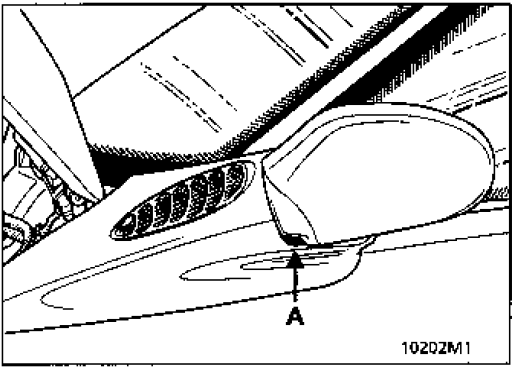

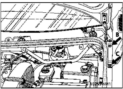

Edith meint, dazu gibt es etwas im Werkstatthandbuch:
VORDERER AUFBAU
WINDLAUFBLECH
AUSBAU
Den linken und rechten Rückspiegel lösen.
Entfernen:
die Haupt-Sechskantschraube A.
die obere 20er-Torx-Schraube B.
Den Rückspiegel um die vordere Schraube C drehen.
Die beider Schläuche des Scheibenwaschbehälters abziehen.
Die beiden Wischerarme abbauen.
Die vier Torx-Befestigungsschrauben des Windlaufbleches lösen.
An der Windschutzscheibe am Rand des Windlaufbleches eine Abdeckung anbringen.
Mit Hilfe eines Messers die bestehende Klebeverbindung zwischen Windlaufblech und Windschutzscheibe auftrennen
Das Windlaufblech entfernen, dabei die Schläuche des Scheibenwaschbehälters an der Dreifach-Steckverbindung abklemmen.
VORDERER AUFBAU
WINDLAUFBLECH
AUSBAU
Entfernen:
