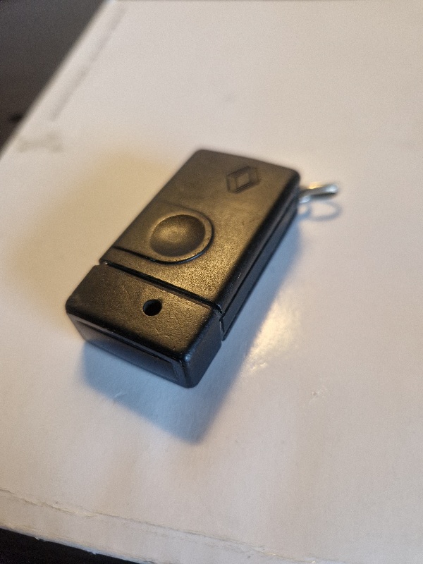

ich hab ein ähnliches Problem. Hab mlr gestern einen neuen JE 2.0 16V zugelegt. Bei meinem alten und auch beim neuen ist es so das ich die LED am Schlüssel zum leuchten gebracht habe aber am Auto ist nichts passiert. Habe jedesmal von Innen in der Mitte oben die restlichen Türen auf- und zugemacht. Zumal ich jetzt bei meinem neuen noch ein weitere Funkverbindung, glaube mit Infrarot. Bild lade ich hoch. Nun ja jetzt ist die Frage wie bekomme ich das mim Schlüssel wieder zum laufen? Ich hole mir mal neue Batterien und tausche diese mal um. Im Internet hab ich auch eine Art synchronization gelesen die ich dann mit den neuen Batterien ausprobiere. Bin aber über jeden weiteren Ratschlag offen.

1) zum Bild: Das ist der Schlüssel zu Deinem JE? Ich hab JE-Schlüssel anders in Erinnerung...?
2) wenn Du tatsächlich einen 2.0 16V hast, dann hat der eine Funk-ZV, kein Infrarot. Infrarot gab es nur bis zum Sommer 1998, dann wurde die Elektronik umgestellt und dabei auch die ZV auf Funk. Und erst mit diesem Wechsel wurde der 16V eingeführt.
Könnte es sein, daß dein neuer JE eine nachgerüstete ZV hat, weil die originale Ärger gemacht hat (häufiges Problem)?
der originale Schlüssel für den JE sieht definitiv anders aus
Was für ein Baujahr /EZ ist der JE?
das Bild könnte einen Nachbau vom Chinamann zeigen

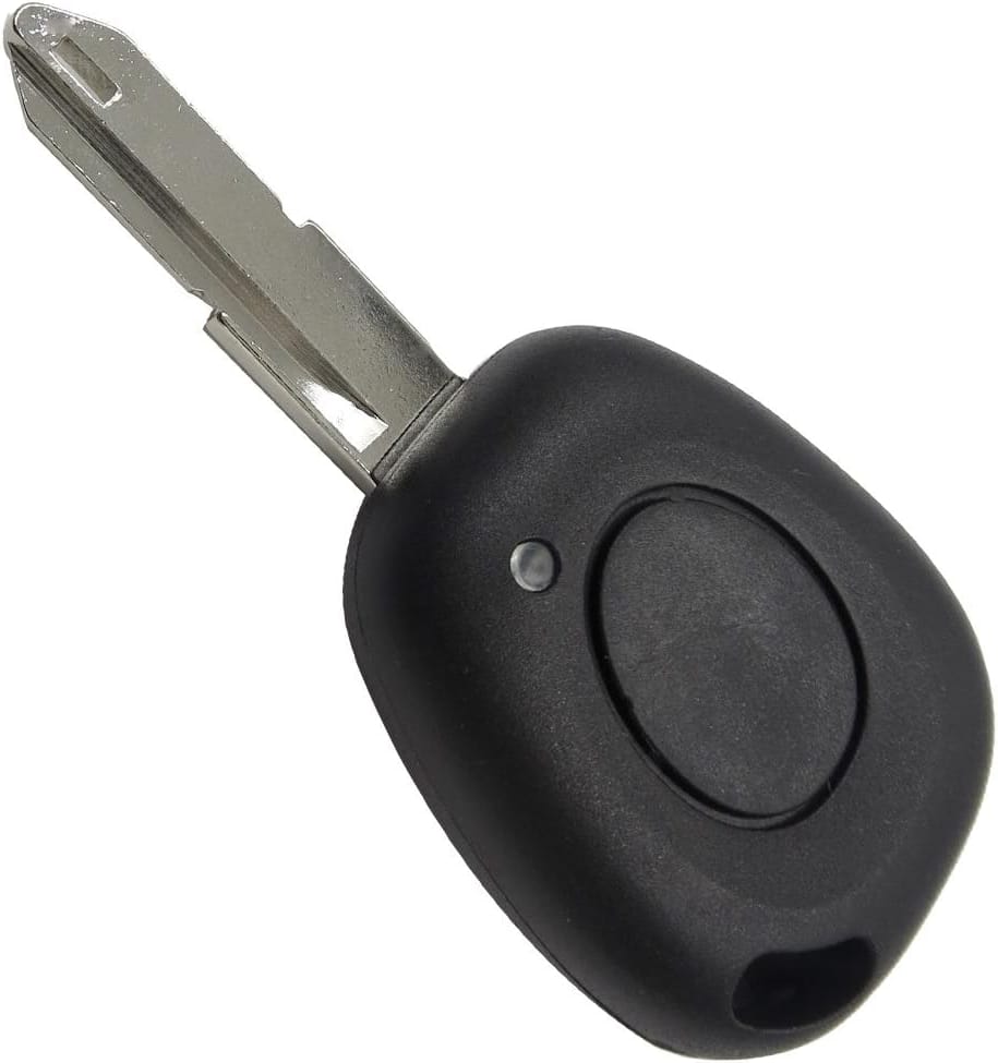

Abbildung von original JE  FFB Schlüssel
Einfacher und preiswerter wird es wahrscheinlich mit einer FFB aus dem Zubehör

egal ob für den JE original oder Nachbau .... die Schlüssel / Gehäuse sehen jedenfalls gleich aus .... kenn zumindest keine anderen.
Das vorher von Butter gezeigte Bild scheint aber dennoch ein originaler zu sein .... ist ja das Renault-Emblem droben ... die Frage ist ja nur, für was
Bei dem eckigen Gehäuse sieht es vorne stirnseitig so aus, als wäre da ein Infrarotsender drin
.... und ist das ein Klappschlüsselgehäuse??
Leider sieht man nicht mehr vom Schlüsselgehäuse

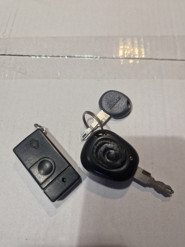

Beim neuen (grauen) habe ich einen normalen Schlüssel mit Funk dann diesen Infrarot-Sender (ja das müsste sehr sicher Infrarot sein) und noch ein kleineren Schlüssel bekommen (siehe Bild).
Hier ist es so das die 'Funk-Funktion' des Schlüssel nicht geht. Von innen kann ich aber anhand des ZV-Tasters in der mitte oben alle Türen ganz normal öffnen und schließen. Habe auch schon versucht mit der "neu Programmierung", den ZV-Tasters 5 sec Drücken, dann öffnen und schließen alle Türen und im Anschluß den Taster am Schlüßel mit Funk drücken, leider ohne Erfolg. Ich probiere das nochmal mit neuen Batterien. Ich habe beim öffnen 2 mal CR 2016 3 V Batterien drinnen gehabt.

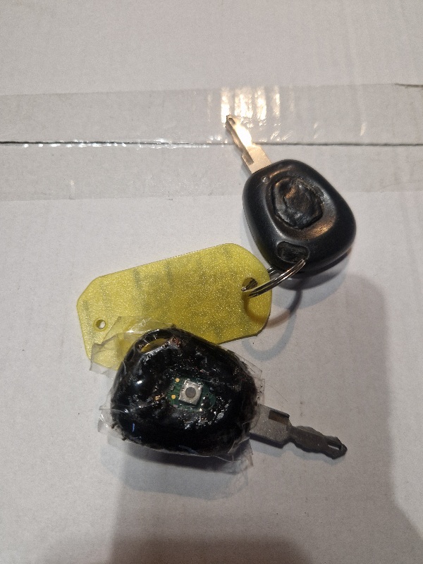

Beim alten (weißen) habe ich 2 mal ein Schlüssel mit Funk. (Bild mit dem gelben Schlüsselanhänger). Hier ging die 'Funk-Funktion' der Schlüssel auch nicht. Von innen hat die ZV aber auch funktioniert.

also ich seh nur ein Bild. Da ist ein schwarzes Kästchen mit Renault-Emblem, ohne Bart. Das ist ganz sicher kein originaler JE-Schlüssel. Und wenn Du tatsächlich einen 16V hast, dann hatte der ab Werk auch kein Infrarot - das hiesse, da hat schon mal jemand an der ZV rumgebastelt, die originale ersetzt. Somit funktioniert natürlich keine "Neuprogrammierung", diese bezieht sich nur auf die originale ZV.
Du weisst, daß Infrarotlicht in Kameras sichtbar ist? Ggf halte mal den vermeintlichen Infrarotschlüssel in die Handykamera, dann kannst Du sehen, ob der überhaupt (Infrarot) sendet.

Ja habe soeben auch neue Batterien rein in den Kasten aber keine Funktion erkennen können auch nicht mit meiner Handykamera.
Ich denke das mein Vorbesitzer einen anderen Renault noch hatte. Dies würde auch den kleinen Schlüssel erklären weil dieser auch nicht in den JE passt.
