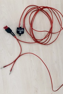

Ich hab mir dort die Sicherung so verkabelt, daß ich einen außenliegenden Schalter habe um bei Bedarf den Stromkreis unterbrechen zu können.
Da ich ja auch mit Gas fahren, habe ich mir auch so was gebaut.
Sieht bei mir so aus:
Gruß Armin
Hallo Armin
Der Schalter/Taster sieht aber sehr groß aus.
Ich habe einen kleinen in Chrom Taster zwischen Gangschalthebel und Getränkehalter eingebaut.
Das mit dem Kabel habe ich genauso gemacht.

Hallo Alex,
Den Taster habe ich im Fußraum hinter der Verschalung versteckt. Man kann ihn nur betätigen, wenn man weiß wo er ist. Daher ist die Größe unwichtig.
