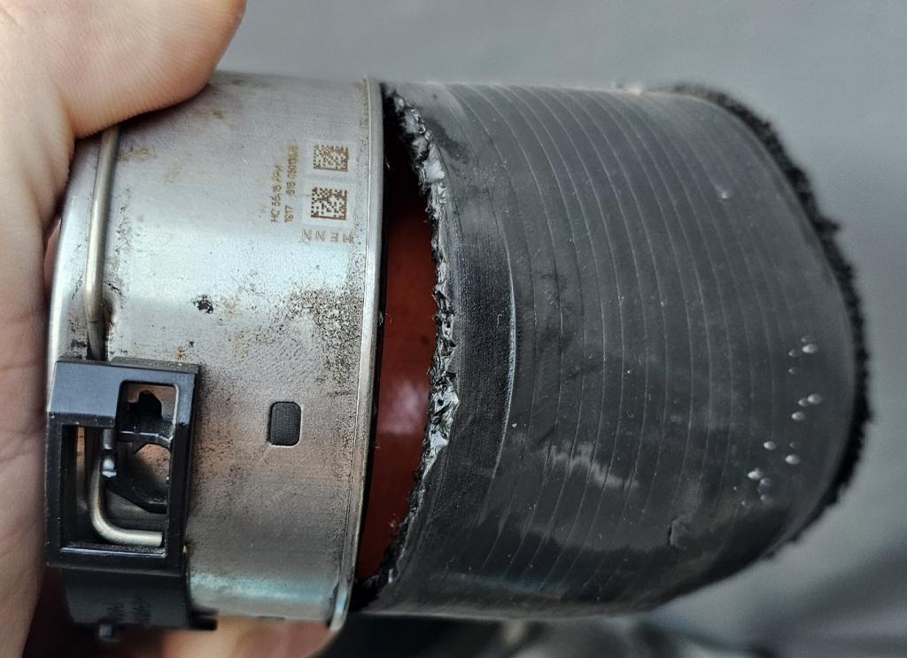

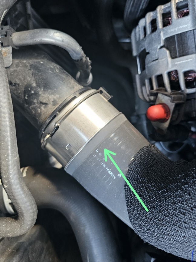

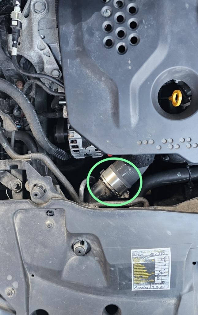

Es war wirklich der Turboschlauch. Vorne am Kühlergrill unterhalb des Schlauches an der Metallschelle gerissen. Nicht ersichtlich von oben.
Neuen eingebaut und er läuft wieder.
