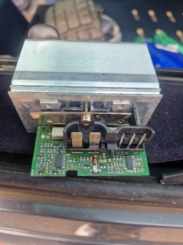

Hier nochmal das komplette Bild zu Ergänzung.
Grüße Buğra.
