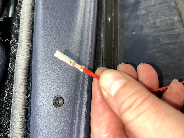

Ein neues Silikonkabel, in diesem Fall eines mit 1,5mm Querschnitt genommen und einen neuen Kontakt aufgecrimpt. Das passende Werkzeug sollte dafür natürlich vorhanden sein, ansonsten bitte zuvor eines besorgen. Das sah dann so aus. Makro ist nicht so gut, aber ich denke das man es erkennen kann.

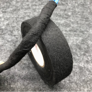

Des weiteren habe ich mir so ein gewebtes Isolierband gekauft das im Auto um die Kabelbäume gewickelt ist. Das wird nicht so hart wie ein Isolierband aus Kunststoff.
Ich weiß zwar das Du nicht so auf Bestellungen aus dem Netz stehst, aber das Zeug gab es bei Temu wirklich für nen Spottpreis. Gibt es im verschiedenen Breiten auf ner 15m Rolle.
Isolierband
Danach sollte, was Kabel angeht, für lange Zeit Ruhe sein. Wie bereits geschrieben, wer seinen Espace behalten will wird an so einer Arbeit nicht dran vorbeikommen.
